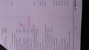

    Ездил вчера в бош сервис, ничего толкового не сказали, кроме рециркуляции ОГ, скважность импульсов на 2500 оборотах должна быть от 50%(фото прилагаю). А по форсункам сказали, что не диагностируются, можно только обратку проверить еще за 2 тысячи) а на стенде проверить со снятием/установкой 3000 за штучку :eek:

    скажность ЕГР не от оборотов зависит, а от нагрузки !

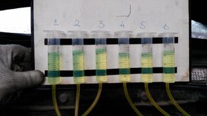

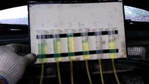

    Анатолий, завтра как договаривались. Но сегодня не удержался проверил обратку. Первый раз на холодную(первое фото), второй раз делал двигатель уже немного прогрелся (второе фото). Я правильно понял, что 5 форсунка все льет в цилиндр а не в обратку? и она виновница дыма? С остальными все в норме? Это набежало за 10-12 минут каждой проверки, шланги одинаковой длины.

    не очевидно
    http://www.audi-club.ru/forum/attachment.php?attachmentid=522003&d=1460483671

    Спасибо, это в эльзе я читал. описан случай если противоток превышает наименьший или у меня исправна только пятая форсунка:eek: тогда наверное плохо бы заводилась... Завтра попробую с Анатолием на полностью прогретом как в эльзе написано.
