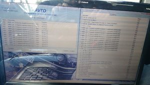

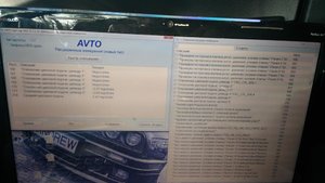

    Долго сегодня ковырялся, первый лог это единственное, что нашел по три значения на цилиндр правда кроме 1 и 2 цилиндра, их не было. Второй лог это параметры с значениями mg/stroke.
    Просмотрел все пункты, остальные или не то или не доступны.

  7. Andrew69
    Andrew69 Участник форума
    1 май 2013
    111
    Q5 3.0TDI 2008г.
    Вот что получилось
  8. proxy
    proxy Живу я здесь
    25 авг 2013
    4.135
    Судя по фото 4,5,6 форсы на выброс, но че то мне кажется что это не то, если машина не дымит жутко и в масле нет соляры
