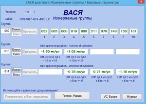

    мужики а с каких групп надо снимать логи что б форсунки посмотреть и как на холостых или на ходу ?

    на холостых 1,13,14

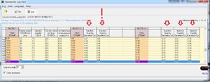

    мужики подскажите вот мой лог я так понимаю под красными указателями это форсунки ?

    Все верно:nod:

    сначала нужно прогреть двигатель до рабочей температуры, а потом логи записывать!
  7. саша д
    саша д Участник форума
    4 июл 2014
    287
    А4/В7 2.5 BDG 05 г
    я записывал при этой температуре она у меня передёргивается послу запуска !!!

    Криминала по форсункам нет, какой пробег ?

    По хорошему нужно менять распылители на форсунках на этом пробеге.....
  14. саша д
    4 июл 2014
    287
    А4/В7 2.5 BDG 05 г
    да я понимаю ! но почему стало так резко после переборки ТНВД ??? или что попало в форсунку ?
