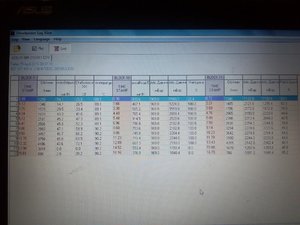

  6. Foxxx81
    Foxxx81 Завсегдатай
    3 ноя 2009
    735
    AUDI ALLROAD 2.7
    Друзья приветствую,стал недавно счастливым обладателем 2,5 ТД,двиг BAU,пока читаю,вникаю,каша в голове,но разберусь,посмотрите пожалуйста мои логи,все ли в порядке,может чаво почистить,покрутить?
    Заранее спасибо!
  7. proxy
    proxy Живу я здесь
    25 авг 2013
    4.135
    с этого все начинается... :D
    Можешь так оставить, но можешь увеличить чуть шток и промыть расходомер.

  10. quattrosens
    quattrosens Старожил
    21 сен 2010
    17.156
    Франция
    Это не логи. Нужны логи на х.х. ОЖ больше 85С, по :
    1-3-4,
    отдельно 4й нажав режим базовые,
    1-13-14,
    На полном разгоне на 3й передаче с 1000 до 3500об по 1-10-11 группах
    Как ПРАВИЛЬНО снимать логи
    http://www.audi-club.ru/forum/showt...B%FC%ED%EE+%F1%ED%E8%EC%E0%F2%FC+%EB%EE%E3%E8

  17. Shkopitko
    Shkopitko Новичок
    4 сен 2015
    7
    AUDI A6 C5 AFB
    здрасьте.если не сложно, посмотрите логи,что можете по ним сказать?
    двигатель AFB...
    • LOG.zip
      3,8 КБ
      35
  18. UTUG
    UTUG Властелин 8-ми колец
    7 ноя 2005
    22.134
    Allroad AKE МКПП
    1) жесткий передув, геометрию турбины клинит.
    2) два распылителя плохих, льют
  19. лёдчик
    лёдчик Живу я здесь
    28 июл 2011
    1.151
    А6 C5 AFB 98 АКП Q
    Не знаю как там в математике но передув это когда N75 уходит в аварию. А тут похоже в стаде мустанг пристяжным:cool:
