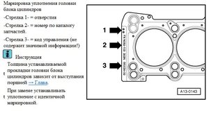

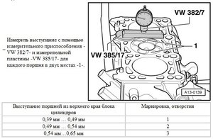

    Мужики подскажите снял головы а прокладки разные стоят одна 059103383Т толщина-1,1мм. другая 059103383АА толщина-1,15мм. чо за фигня? снял из-за 3 цилиндра после раскола распылителя. но вроде все нормально клапана целые и поршень покоцан маленько.

    Всё просто толщина прокладки расчитывается из-за вылета поршня над поверхностью блока, перемерь сам .

    Как и сказали измерь вылет поршней, измеряй тщательно, если проблемный горшок сильно отличается от соседних (на этой голове), то скорее всего гнут шатун - это очень нехорошо.
    Приспособа для измерения вылета: я брал магнит от динамика, планка железная и на ней закреплял часовой индикатор, очень не плохо все получилось.

    ты прокладки не мерь они уже обжаты на прокладках кол -во отверстий смотри,бери какие стояли,но лучше как Дима говорит промерь (если вдруг не помнишь где какая стояла,да и самому спокойней будет)
