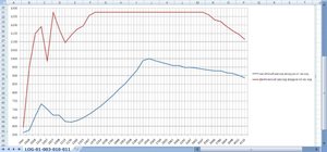

    да ну его:)поменяю да и все, а там посмотрим:Dв общем соберу инфу в кучу...ГРМ и фазы не причем, по логам турба и дмрв в норме, по коррекции надо менять натяжитель, смотреть и готовиться к замене ТНВД, вот из-за этого она и не ахти едет. поправьте меня если я не прав:D

  11. 052
    052 Водолей
    24 янв 2011
    6.382
    bmx
    Дыра не маленькая после турбы, судя по сравнению фактической массы( 1275 предел измерения, но на самом деле там гораздо больше). Отсюда недодув и достижение пика только к 2500 об, а не 2000 , как положено.

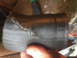

    саняче Участник форума
    21 май 2015
    421
    A6C6. BRF 2.0,2007
    Да я в курсе, не первая турбовая) вот короче чего нашёл) image.jpg . Сразу после трубы. Пока вставил кусок трубы ) ещё не проверял на дороге, а так давляк держит вроде

    Ну! Это даже не дыра! :facepalm::D
  20. 052
    052 Водолей
    24 янв 2011
    6.382
    bmx
    Маленькая шалость:shuffle:
