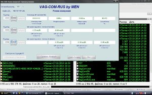

    всем добра и бабла))))сделал логи...кидаю...поляньте плиз)))))

    Похоже что фазы ГРМ сбиты в одной голове, ВСЁ перепроверять, выставлять заного распредвалы !

    уже проверяли и перепроверяли 100 раз и разные сто и гаражи.в 14 группе коррекция может быть и -1 но всегда минус....она "плавает" но на скорости и тяге это не отражается...как была не очень так и есть. и компрессию замеряли-норма.

    да я понимаю что доказывать не надо...просто форсы смотрели все гуд, а грм может так себя вести-то нормально то нет???в подтверждение слов вчерашний скрин. и я не прошу мне доказывать что то.я прошу помощи так как уже все что знал сделал и поменял:cry::cry::help:а в логах по турбе и дмрв все хорошо, а еще там вчера ТНВД заочно приговорили???))))

    Коррекция более-менее твердая по логам, так что дело только в ГРМ.
    Что с натяжителем?

    -1 Дело не в ГПМ и фазы не сбиты, подтверждаю проблему с ТНВД, переход с "рано" в "позно" вялый, скважность маленькая, даю гарантию что если померять внутрикорпусное ТНВД (пробка М10х1 сверху выхода трубок высокого давления с манометром в 30-50бар) то увидим слабое давление. ниже 8бар на х.х.
    Что не понятно : в логах при разгоне присудствует "ступенька" как вроде нажимаешь на педаль и в какой-то момент её отпускаешь, или теряется связь между мозгами ТНВД и мозгами двигателя.
    Так понимаю педаль нажата всё время на полный газ ?, Если да то
    +1 ТНВД глючит, редкий глюк :rollingeyes:, на замену, проблема с мозгами

    педаль нажата 100% и не отпускал...на замену весь ТНВД или можно пока на 2 тюбиках ХАДО поездить, а потерю связи как то решить?????:lol::lol:а ТНВД может давать такую коррекцию или не дадовать?????а не думаю на ГРМ потому что заводится то она без проблем и не дымит.

    Хадо вылечит немного шиберный, поднимет внутрикорпусное давление ТНВД, НО РЕЗКИЙ и ПЛАВАЮЩИЙ разброс по коррекции правой и левой головы это ТОЛЬКО гидравлический натяжитель зубчатого ремня может давать...имхо

    Ты не понял, если судить по скрину и логам то вывод один.
    По скрину прибавь единицу ко всем показателям и увидишь хорошую картину (там по сути дело только во втором цилиндре, он слабее других). Если в такой момент и смотрели на метки, то естественно будет норм.
    Но сам посмотри комплексно. По одной башке всегда -0,5 и -1, на другой на скрине -1, на записи -2, на второй записи -3
