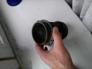

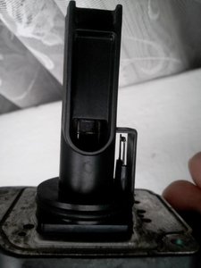

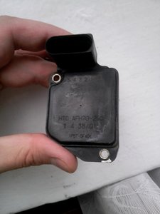

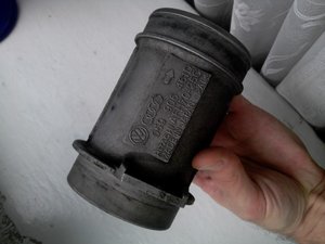

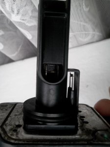

  9. Сергей-Харьков
    6 ноя 2015
    59
    А6/С5 2.5tdi 2002
    Вот почистил сегодня датчик. Снять легко, даже крышку с мотора снимать не пришлось. Сам датчик к трубе прикручен двумя болтиками со звездочкой на пять лучей, но маленькими плоскогубцами свободно снял. Ликви молли для дмрв брал. Удобно. На лестничную площадку вышел, в одной руке держал датчик а второй пшикал на кристалики и дул, сушил так сказать... Раз пять так. Тот кристалик, что глубже стоит был чёрный весь. После процедур светлый стал. Фото 1. Свет плохой, но видно вроде. Положил, пусть просохнет пару часиков. Вечерком поставлю проедусь. Совет нужен. Лог по воздуху можно снять уже в темное время, когда фары и климат включены или нужно с выключенными потребителями писать? Я до чистки днем записывал, выключал все. Логи выложу ДО и ПОСЛЕ для сравнения...
