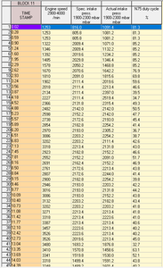

  7. саша д
    саша д Участник форума
    4 июл 2014
    287
    А4/В7 2.5 BDG 05 г
    мужики посмотрите по турбине

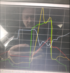

  8. саша д
    4 июл 2014
    287
    А4/В7 2.5 BDG 05 г
    ещё

  11. буксир
    буксир Участник форума
    13 июн 2007
    405
    А4 1.9 TDi AWX МКПП 02г.
    Спасибо. Причину нашел, был шланг с трещенной на клапане 75. Шток турбины поднимался на 4 мм.
