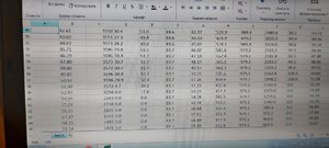

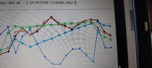

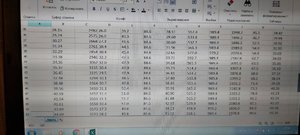

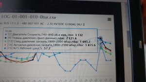

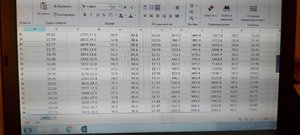

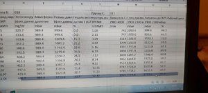

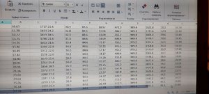

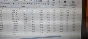

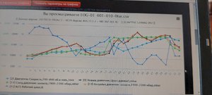

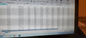

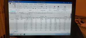

    Не смог я скинуть сюда лог, почему-то,сделал фото,может так хотябы что-то будет понятно

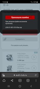

    На 2.5тди afb кто подскажет хотябы что-то по логах по фото?
  9. ser_gr72
    ser_gr72 Старожил
    23 окт 2006
    28.457
    Красивые картинки.
    Будут логи, тогда и подсказки будут.
    Снять в формате CSV.
    Вложить в ZIP архив и опубликовать.

    Я сделал,но почему то даже в ZIP формате не идёт сюда,может есть электронный адрес у кого-то,скину туда
