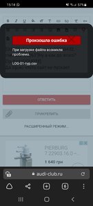

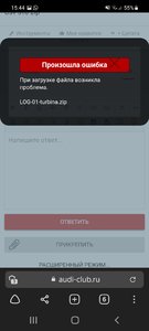

    Записал лог розгона,но чтото не даёт тут скинуть

    28.378
    Ну а как до этого?
    Zip файл
  17. Rembrand3000
    Rembrand3000 Новичок
    29 окт 2021
    36
    Да zip,но чтото сайт не пускает

    Csv это zip

    Не досмотрел,но с zip тоже не идёт
