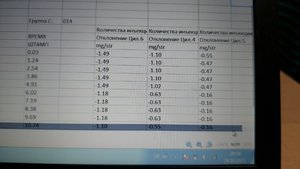

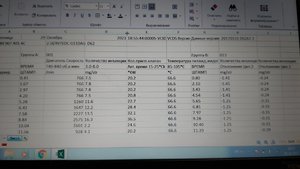

    A6C5 2.5 tdi AFB AKПП 99год,кто может росшыфровать логи по фото?

    Только надо снимать на прогретом моторе и на ХХ, а не так, как на фото.
    И лучше их записать в лог фай, потом сделать zip архив и выложить сюда.

    Вот

    Газовать надо при записи логов разгона.
    Rembrand3000 нравится это.
  19. ser_gr72
    ser_gr72 Старожил
    23 окт 2006
    28.304
    По коррекции хоть и не очень, но всё в пределах, а вот цикловая высокая.
    Чтобы понять картину, неплохо бы послушать историю.
    Ну и жалобы.
