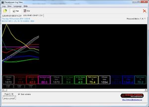

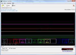

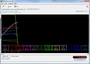

    Мои логи
    Господа, расшифруйте пожалуйстэ?
    Вопрос решаем в ТЕМЕ!
    Измерения по схеме:
    1. 1,10,11;1,4,11- На разгоне 3-я передача газ в пол(100%) 1600-4200 об
    2. 1,13,14 на ХХ
    3. 4 в базовых
    Выдвинуты предположения про лог 4 группы:
    По логу подклинивает поршень опережения при переходе с поздно в рано.
    Подскажите, как лечить?
