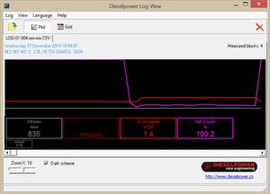

    2.5L V6 TDI G040SG 0004
    Всё во вложении...
    Думаю, надо было на газ нажать...
  10. serg72
    serg72 Живу я здесь
    24 мар 2011
    2.588
    Украина
    A6-2,5tdi Q5-3,0tfsi
    На газ зачем :confused: По логу подклинивает поршень опережения при переходе с поздно в рано.

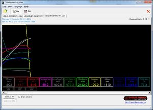

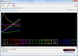

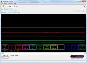

    Мои логи
    Дальнейшие мои действия?
    Я сейчас сниму более полную картину и выложу...
    Измерения по схеме:
    1. 1,10,11;1,4,11- На разгоне 3-я передача газ в пол(100%) 1600-4200 об
    2. 1,13,14 на ХХ
    3. 4 в базовых
    Видео не авторское. Удалил, чтобы не сбивать с толку...

    у тебя в 9м сообщении угол 1.8рано (не норма), потом на видео 1,4 поздно (норма). подстроил?
