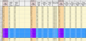

    тнк... по пути единственная заправка... на чотком лукойле зальюсь-сниму ще раз:thumbup:

    Сорри, считал, что в MED блоках обратное трактование 031 гр, да и перестроение по смеси нелогичное получается, если принимать 2 поле за текущее значение. В 001 гр ведь коррекция в сторону увеличения времени открытия форс присутствует.Она то там откуда:shock:

    Да нет там обратного трактования . Вот пример наглядный очень по смеси ...

    Ок, спасибо.Надо осмыслить. :)

    В 1 группе коррекция в сторону обогащения (небольшая, в пределах разумного) , значит смесь бедная. Хотя по 31 группе текущее значение показаний лямбды, меньше запроса (т.е. смесь типа богатая). хрень какая то. Влад привёл пример. Там чётко видно в 1 группе коррекция в сторону обогащения, и в 31 в 1 колонке значение больше чем во второй. всё логично.
    На самом деле вроде всё более или менее, ретарды тока вот пачему. Мыть форсы однозначно+ камера сгорания немного очистится

    Корешок, ты мне скажи не потрескается у мну камеры сгорания при такой смеси?:shock:

    Влад, нельзя ли полностью глянуть лог, а то любопытно стало.

    Гош, ничо не будет. Виннс и мыть тока на ХХ. Я мыл тачку с пробегом за 200. сожрала как нефиг делать

    там цифры то маленькие, у тя +5, у меня -5. Влад ведь сказал, что в пределах допустимого. Комп же корректирует эту смесь и она становится нормальной

    ниче не будет, пока откровенная беднота и ацкая детонация не начнется (когда ЭБУ буден уже не в состоянии корректировать)

    Легко ... Название файла само за себя говорит там :D
    Вот вот ...типа этого

    Так и знал, что это не сток.Мало того тут 114 группа не информативна, да многое другое.К примеру ,УОЗ и ретарды вовсе не говорят о бедноте.

    Тогда почему у человека свечи то белые, хотя ЭБУ корректирует смесь? Значит не работает толком то коррекция, логично? :)

    Свечи выкрутил-не белые!:engineer:
