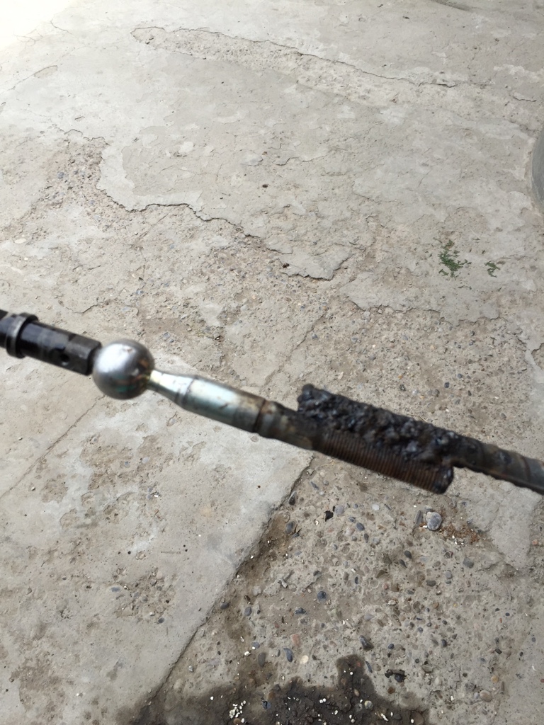

    возьми гайку с ваза по-моему с рулевой, привари длинный болт на нее. вот тебе и съемник.

    Иметь Ауди значить быть мотористом, сварщиком и энтузиастом))
    Сварочный аппарат взял впервые седня)))

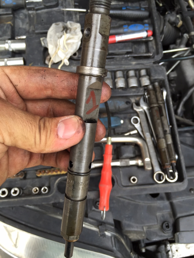

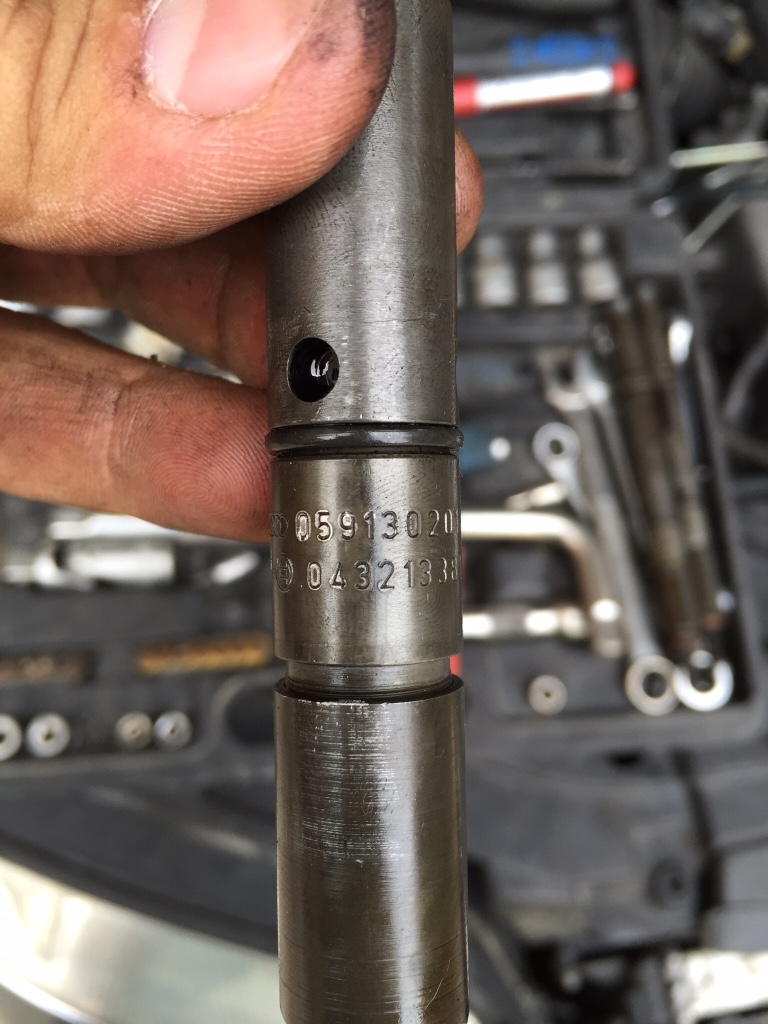

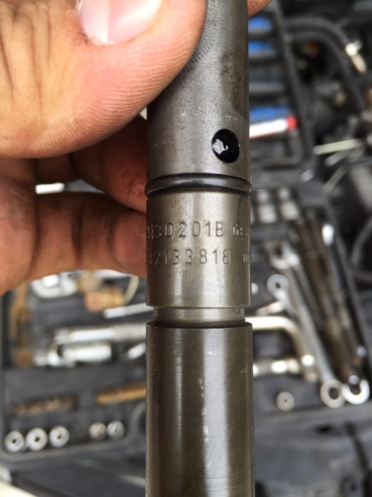

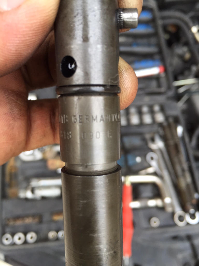

    Форсы три снял, гляньте. [​IMG][​IMG][​IMG][​IMG][​IMG][​IMG]
    Гляньте че за форсы у меня тут!?

    0432133822 059130202B KDAL53P30 DSLA142P770 0433175178 VW Passat 2.5 TDI
    0432133823 059130202B KDAL53P30 DSLA142P770 0433175178 VW
    Выделенные распылители
    DSLA142P770+ 5-дырок 0,148mm BOSCH 2 437 010 092 AKN
    Вместо них пойдут DSLA142P1025

    Дим! А на БАУ распылителях 6х0.16 вроде как! Или???? надо будет править "прогу"!

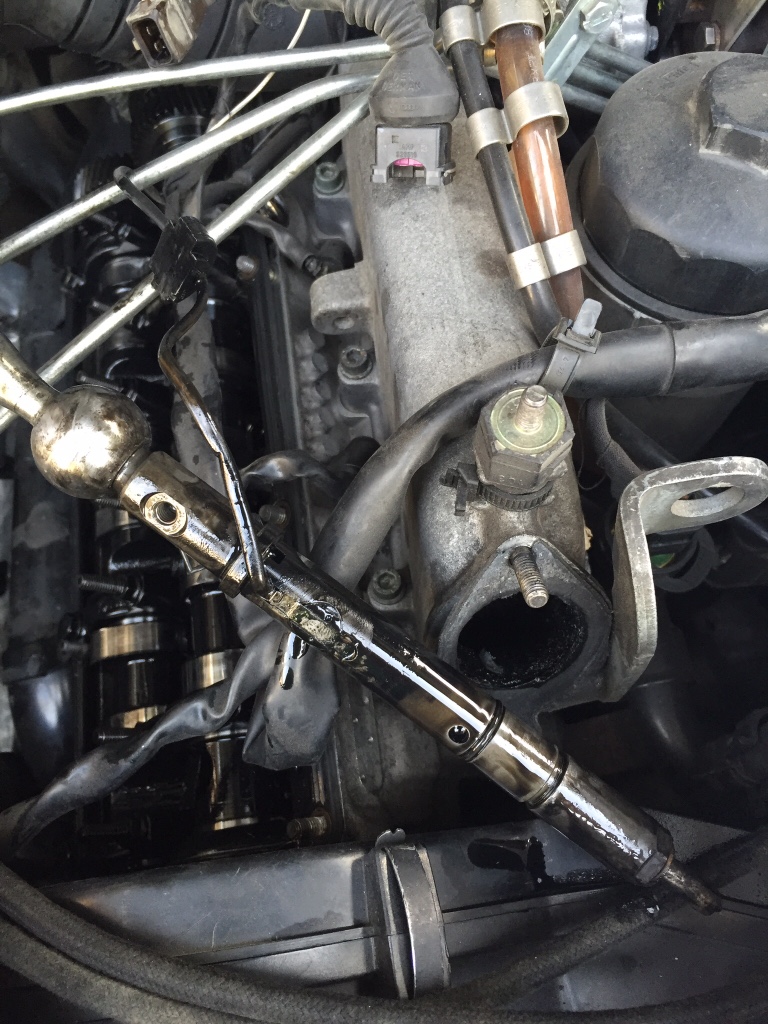

    А как отсоединить провод от управляющей форсунки?
  12. Kotiara
    Kotiara Живу я здесь
    30 май 2013
    2.153
    Челябинская обл.
    A6/С5 2,5 AFB 97г.
    по проводу к моторному щиту пройдись и увидишь разъем

    Я от штекера отсоединил, он же вроде через прокладку проходит,
  14. Kotiara
    30 май 2013
    2.153
    Челябинская обл.
    A6/С5 2,5 AFB 97г.
    а больше ничего и не отсоединяется

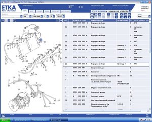

  15. Kotiara
    30 май 2013
    2.153
    Челябинская обл.
    A6/С5 2,5 AFB 97г.
    может так нагляднее
  16. Kotiara
    30 май 2013
    2.153
    Челябинская обл.
    A6/С5 2,5 AFB 97г.
    под прокладкой ставится поз.21 по рисунку
  17. Nurkanat
    Nurkanat Живу я здесь
    30 дек 2013
    2.672
    A6 C5 2,5tdi AKN
    снял спасибо. утром на проверку.

    По немецкому сайту они пишут 6х0,141 по распылителям БАУ

    Дима, номер который ты дал, он от Бау? можно его бошовский номер, Валера советует от БДГ, ты что скажешь?

    :locked_up: чтобы на твой мотор ставить распылители БАУ - нужно чиповать ! :dash:
    да и вообще на них будет громче работать, дымить и жрать...
    Прокатись на моей А4 с БДГшными распылителями, офигеешь, расход 7-8 литров, буксует на асфальте на третьей передаче на ходу !!
