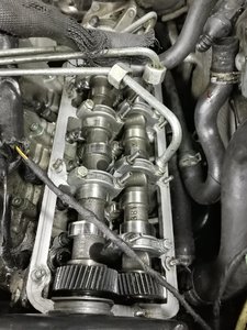

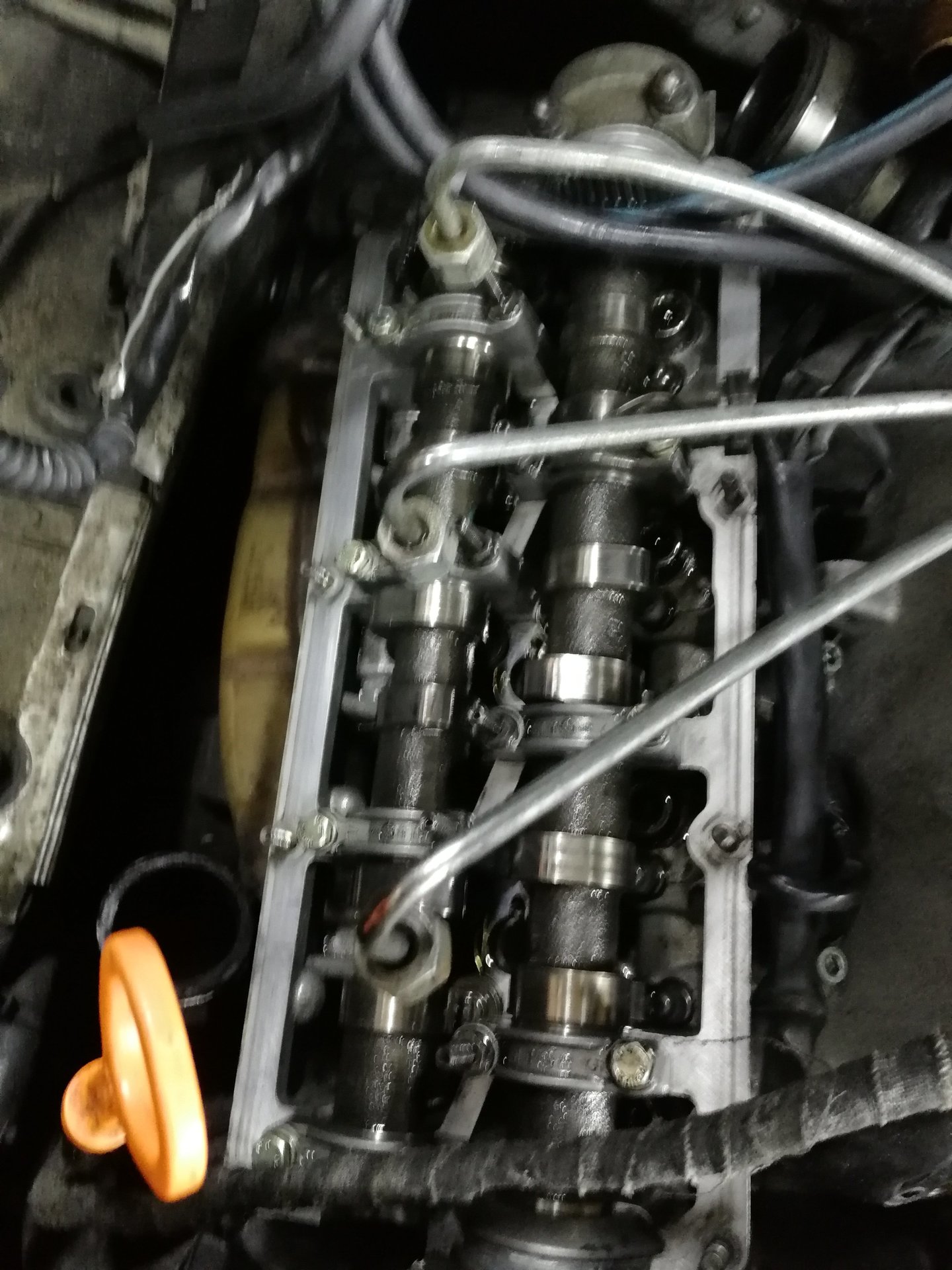

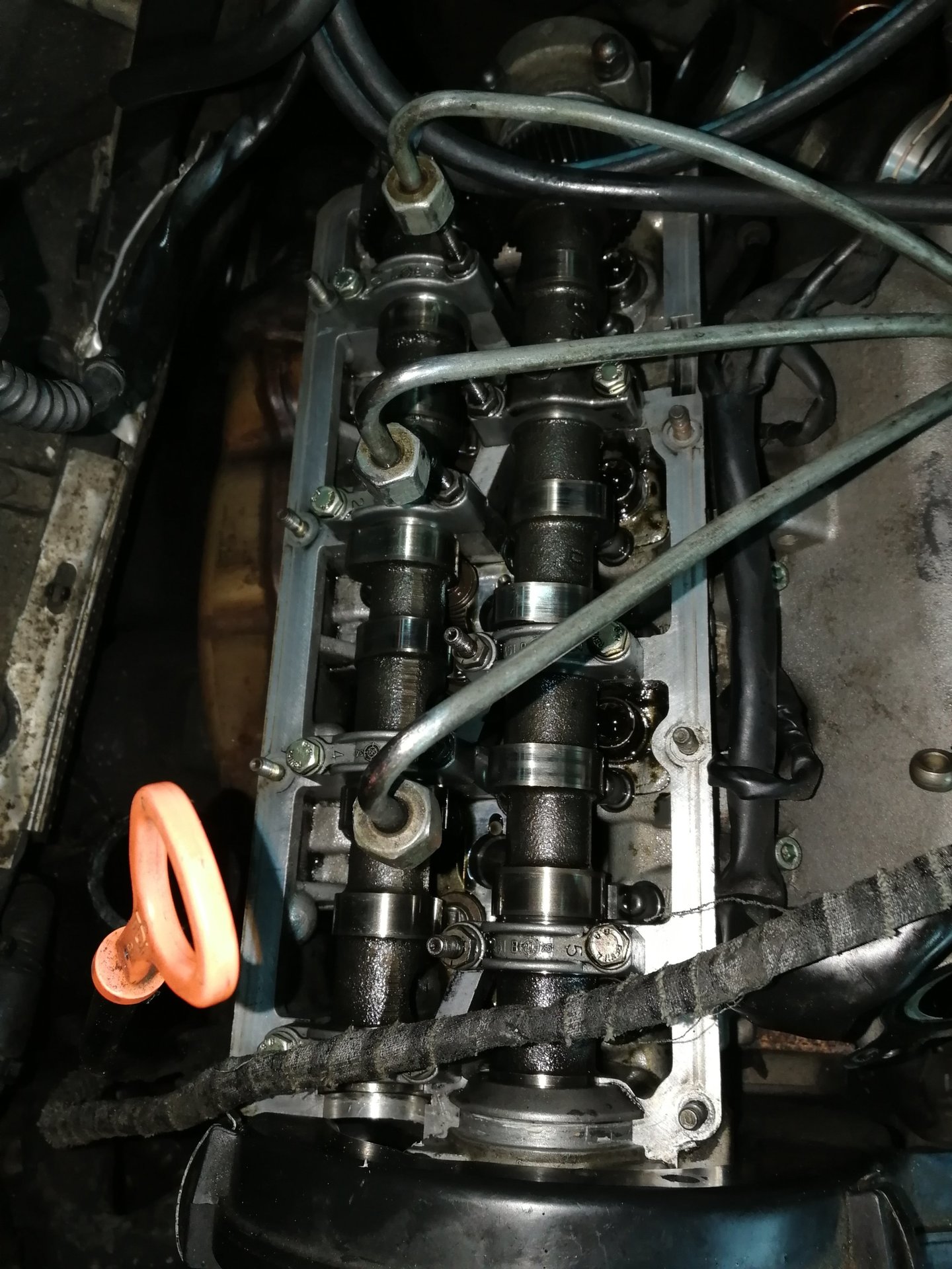

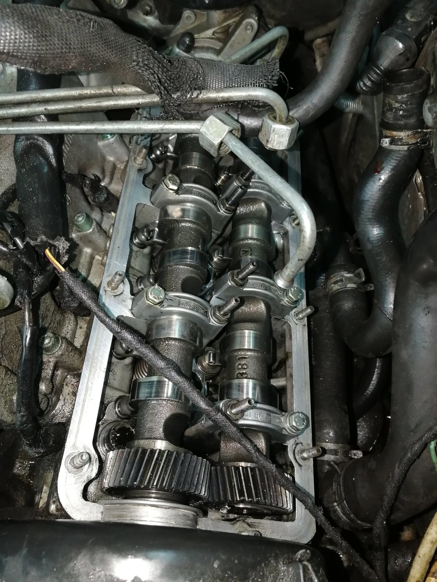

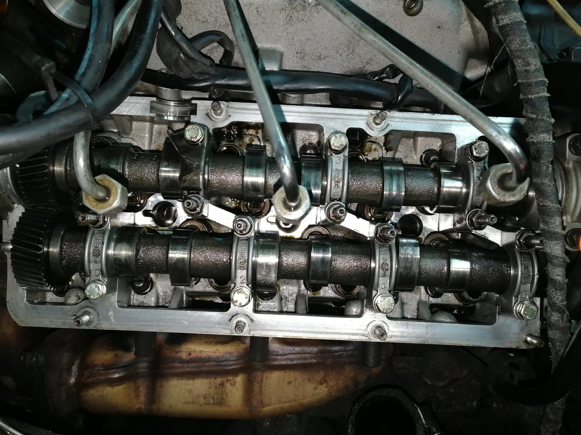

    Добрый день форумчане, отчет по распредвалам Kolbenschmidt, рокера и гидрики INA, пробег 200т.км. валы в отличном состоянии, замена масла 8-10т.км. ну и кондиционер металла. Фото приложены.

    Что за кондиционер металла? Кстати при сборке зазор высчитывали? Вал-рокер. А то тут есть товарищи утверждающие что отсутствие зазора есть причина поеденных валов

    Кондиционер SMT 2, по зазорам не знаю делал дизелист, старые валы были в хлам, 5-6 рокеров валялись под крышками, пришлось головки снимать и 4 или 5 клапанов на замену.
    И, что вообще за зазоры?
    Зазор вал-рокер регулирует гидрокомпенсатор.
