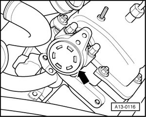

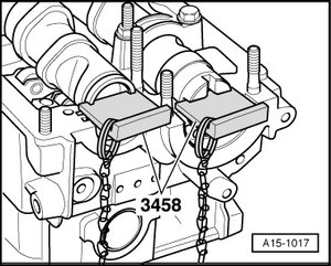

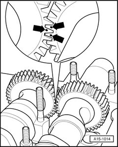

    Вчера пытаясь установить распредвалы на левой голове, выставив впускной распредвал пластиной, выпускной не ставится в параллель к головке хоть в одну хоть в другую сторону угол. не как на приведённых картинках... Есть мнения???

    Какой фирмы распредвалы? Если вы просто уложили их, но не зажимали, то там и не будет одной линии. Надо состыковать прорези торцами и зажать крышки опор. После этого должна быть одна линия.

    Один АЕ всторой AEL, AE впускной затянул, второй не дотянул миллиметр, но сразу видно что не попала прорезь в плоскость...
    Есть и второй АЕ, только на том картина такая-же.

    они сходятся только после затяжки

    На audi только после затяжки сходятся ( или не сходятся, как выставил)

    С четвертого раза сошлась))) Спасибо за советы.
    Только после сбора, подошел Арска(профи) и заметил что я не прожал гидрокомпенсаторы перед установкой. И Всё по новой.
