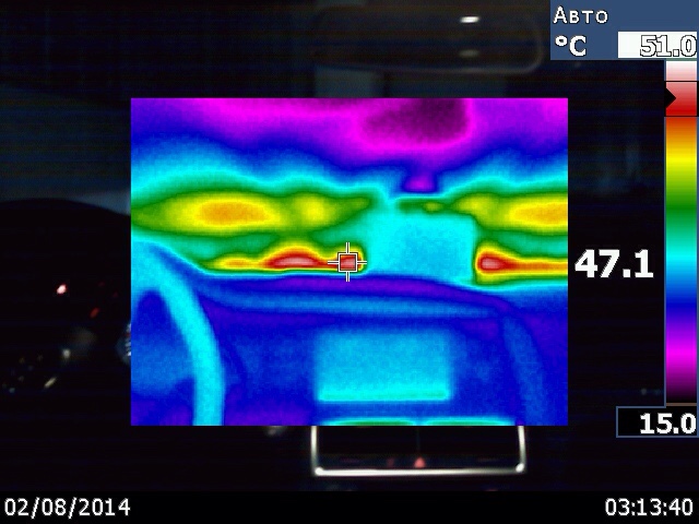

    Вот на тепловизоре центральные дефлекторы, через них ничего не идёт!
    На лобовое идёт 51"С
