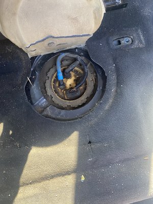

    Добрый день. Подскажите, где находится блок управления топливным насосом Audi Q7 3.0 tdi, заглохла на трассе, насос рабочий.

    Проверили ремень ТНВД живой нет, срезаются зубья на нём и машина глохнет.
    Отдельного блока нет.
    В коробке с предохранителями под капотом два предохранителя (1 и 2) на два насоса:
    При подаче питания на них насосы должны качать.

    Предохранители норм, топливные насосы иногда включаются, а потом опять не работают. Механик сказал что как правило выходит из строя блок управления 4H0906093 или реле 53

    Найти этот блок на машине не могу, подскажите, где он находится?

    Справа под задним сиденьем, рядом с насосом.

    Около насос блока не нашёл

    У тебя нет блока управления насосом.

    Так вроде насос работает как мотор заведешь. Не заводится значит и напруги на нем не будет.

    В момент когда обороты коленвала превышают 40 об/мин включается питание на насосы.

    Я не предлагал проверить предохранители,:facepalm2: предлагал подать на них +12 и проверить по звуку что они работают,
    можно ещё и шланг открутить от фильтра и проверить в бутылку что топливо они качают.
    Это штатная операция при замене топливного фильтра, так что сломать что либо не получится.
    Можно и завести в таком режиме и доехать до дома.

    Насос в бензобаке рабочий, топливо на тнвд поступает, но не выходит, уже поменял два тнвд, брал б/у, не заводится, может проблема в разъёме,который подсоединяется на тнвд, там оборвался провод, но я его сразу припоял, короче, не знаю, что делать.
