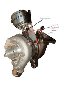

    Это шток надо крутить?Поделись ссылкой плиз.

    Ослабляешь контргайку и по часовой. Проверь еще геометрию в 11 гр. в базовых

    :confused: А часы откуда прикладывать - снизу или сверху? :) А то я все по-старинке привык "удлинить шток", "укоротить шток"... И еще - крутить, а потом проверять геометрию или проверять, а потом крутить. Мне кажется в данном случае проще покрутить все шершавые "туды", а гладкие - "обратно", зачем та диагностика, покрутил всё, что крутится и готово. Ты можешь и обидеться, но слишком уж совет странный: Перебои при прогреве? - Крути шершавого! :)

    я не девочка чтоб обижаться :) . Разве расколбас связан с передувом? Может еще у него дмрв из-за коррекции занижает.

    и я потратил неделю чтоб понять как устранить передув, перечитывая снова и снова, (хоть Дима и Валера мне подсказывали) читая ту ссылку что скинул, т.к. до этого и понятия не имел где даже находится турбина, это было пол года назад. И если бы мне кто скинул это фото я был БЕСКОНЕЧНО БЛАГОДАРЕН, а тут еще упреки слышу

    Это не требует никаких вложений и хуже от этого точно не будет. А вот что турбина дует на грани, чтоб сработала аврийка никто не заметил или не отписался. Я заметил и написал об этом, если я не прав меня поправят, или же дополнят. Как я написал:
    . И даже если коррекция каким либо образом связана с передувом, то все равно считаю правильным устранить передув, а после устранения расколбаса, можно вернуть все обратно

    Не лезь в геометрию, передув из-за проблем в моторе. Когда топливо начинает плохо гореть, выхлопных газов мало, ЭБУ пытается поднять шток геометрии, наддув начинает расти быстрее чем нужно, и в какойто момент имеем "горб" наддува на графике, передув.
    Нужна комплексная проверка мотора, компрессия, ГРМ, распылители, ТНВД.....
    Тем более расколбас - явно проблема серъезная, турба тут точно не причем :)
