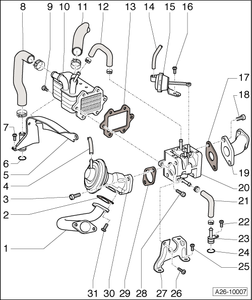

    А в каком месте такая кака забивается ?? Не могу опознать место :(

    На фото клапан EGR (№30 на рисунке из Эльзы)

    Михаил как всегда доходчиво.... Разобрать что ли от скуки... ??!! Посмотреть .
