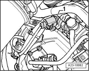

    Вопрос очень актуальный возник.
    Как сделать так, чтобы мотор крутил коленвал, но при этом не заводился?
    И все это было безболезнено для самого автомобиля.
    Так сказать процедура необходима для раскоксовки.

    Снять разъем с датчика КВ-мотор можно очень долго крутить (пока стартер не сгорит):nod:
    Напишите результаты замера компрессии до и после процедуры (очень интересно-для статистики). Удачи Вам.

    Правильно отключать электрический разъем клапана регулятора давления топлива -N276 на топливной рампе
