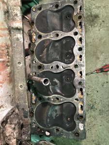

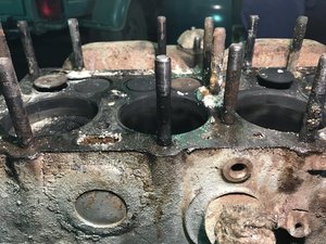

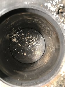

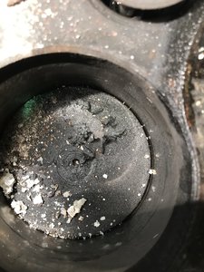

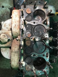

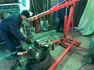

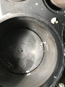

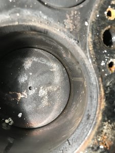

    АП и двигатель в сборе с КПП покинули место как по рельсам!:)
    Не выдержал и вскрыл голову :(
    Убило состояние каналов охлаждения- солевые отложения как будто морскую воду заливали...кристаллы хоть на выставку.
    Цилиндры очень бодрые..., поршни как влитые, клапана ходят, юбки целые..
    Поддон сниму и будет вердикт двигателю...скрестил пальцы ..

    Накипь...она(машина)наверняка всю жизнь(или бОльшую её часть) на воде работала.

    плюс долго стояла

    Красноярский край
    Q7 4М + 4L BUG,07+Q5 CNCD,13
    Она очумеет когда G12+ по каналам побежит :)

    Снял поддон и вкладыши шатунов..... НОВЬЁ!!как будто вчера поставили !!
    Визуально состояние на 5, теперь замеры надо сделать.

    мотор отличный, без смолы, не гретый

    Какой чистенький мотор ! ! !
    У меня на УАЗике при 30000 пробега на Лукойловском масле весь внутри черный и с отложениями.
