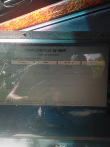

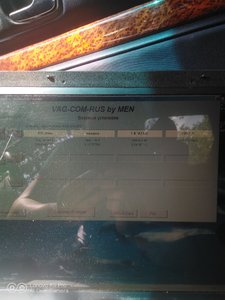

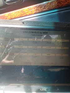

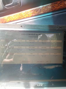

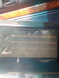

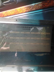

  1. Sharapooov
    Sharapooov Новичок
    6 авг 2020
    42
    Украина
    Но я сегодня сфоткаю 4 группу базовых и 4 группу измерений!!!

    Извеняюсь,скинулись не по порядку!!!

    13 и 14 покажи еще

    Я хотел, чтобы ты сравнил группы на обоих двс. 13-14 косвенно может дать понять, как стоит грм.

    Самое интересное что физически при тесте в базовых 4-ой группы,поршень нормально работает,я сначало думал что поршень заедает и до конца не опускается!!!но нет,регулировал опережение (шкивом),загнал в совсем позднее,так что ошибка вылезла 00550,и снял с упровляюшей форсунки провод,мотор заработал как бензиновый,в машине с открытыми окнами не слышно,и набирает обороты отлично но не больше 2000!!!
