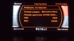

  3. alik2
    alik2 Новичок
    1 сен 2021
    22
    Вот это я шил.

  4. AA76xxxx
    AA76xxxx Новичок
    6 авг 2021
    12
    Спасибо большое. Буду пробовать.
