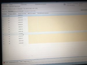

    Смотрите,
    нажимаете на 56 блок, далее справа появляются пункты, нам нужен пункт 'функции диагностики', а именно
    '009 Диагностический сеанс'.
    Делайте строго как я написал, должно получится. Без перехода в режим разработчика у меня тоже кодировку отвергал.
    https://yadi.sk/i/tSfjBQQ15d9iUw
    Eduardkarapetyan нравится это.
