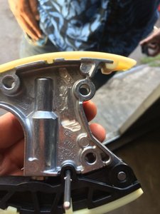

    народ, а чем плох феби? На нем написано IWIS, тоже г? Просто SWAG 3 недели ждать, феби есть на месте.

  18. Xplood
    Xplood Новичок
    26 сен 2013
    16
    Touareg
    И номер запиленный,это тот же оригинал по всей видимости,можно КМК смело брать и FEBI и SWAG... Если кто пробовал отпишитесь пожалуйста??? Тоже планирую замену...
