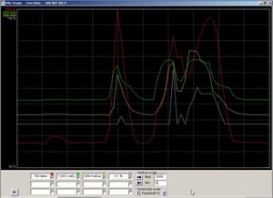

    Интересует работа наддува в режиме активного разгона. У меня вроде не плохо едет (около 9с до сотни), но на низах достаточно вялая. В тему про тупление до 2000об не лезу, там всё же другие турбонагнетатели...
    Так вот, у кого сколько запрашивает блок по наддуву на холостых? У меня почему-то хочет почти +0,3бар избытка...
    График разгона на 1-2-3 передачах, 011 группа. На третьей даже кратковременный передув.

    UTUG Властелин 8-ми колец
    7 ноя 2005

    На х.х. 5,1%, а дальше в зависимости от давления наддува. График в первом посту, работа клапана белой линией.
    А вот какое у вас давление в этот момент (когда ЭБУ просит примерно 0,3бар избытка?

    Какой у Вас самый большой % открытия..
    989.4mbar факт
    1275.0mbar расчет
    756 обороты
    527мг/ч-факт воздуха
    EGR- заглушен
    saw Скиньте лог пожалуйста хочу со своим сравнить
