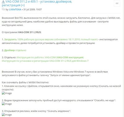

    Нужны драйвера для VAG-COM311.2RUS, которые предлагается скачать здесь: https://avtoadapter.ru/forum/viewtopic.php?t=127&ysclid=mh51jsdqba866306965 на первой странице, в первом посте, в пункте №2 "драйвер отдельно", но ссылка там не работает. Регистрацию там провести не могу, а анонимно постить там нет возможности.
    Где они у меня, купившего в свое время полный комплект: VAG-COM311.2RUS + адаптер 409.1 + диск + переходник, не представляю... Пытаюсь устанавливать какие-то, найденные на жестком диске в папке ВСЁ ВСЁ ВСЁ для АВТО.

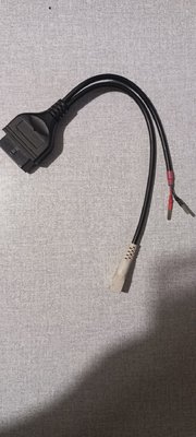

    Вот здесь: https://www.audi-club.ru/threads/ra...-sovety-sekrety.108372/page-365#post-13286625 , т.е. год назад, начались мои мучения по возобновлению работы моего адаптера 409.1 на новом ноуте под Windows11.
    Дело дошло до установки VirtualBox, а в нем ставить Windows7, а уж под Windows7 устанавливать VagCom311.2.., ответ один: "Адаптер на обнаружен или не готов!"
    И вот обнаружена причина! Оказалось, что по переходнику KL-OBD2 не подводилось 12В с машины на адаптер. Обрыв провода оказался в пяти сантиметрах от черного разъема. После исправления причины адаптер заработал. И под VirtualBox с Windows7, и под Windows11!

    Можно было и машину поменять, чтобы понять, что вся проблема в переходнике.
    На С5/В5 переходник не нужен.
