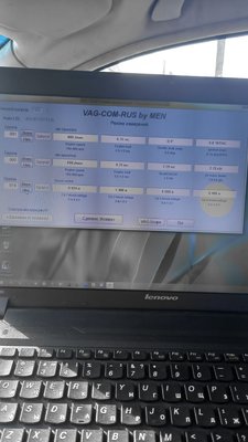

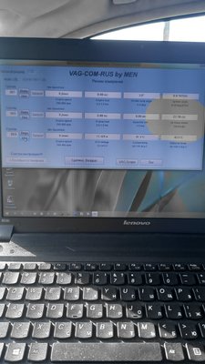

    Добрый день всем)
    Машина а4 б5 1997 г.в. aeb 1.8t
    Ищу причину плохой тяги, едет хуже атмосферника. Вот меня смущают некоторые показания: расходомер на не заведенный мотор показывает 27 г/с, а на заведенный мотор вроде норм, и второе это напряжение на 4 цилиндре показывает +- 450... так и должно быть ? Помогите )

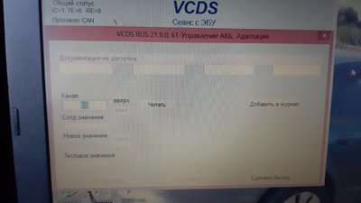

    всем привет!
    установил VCDS 21.9 вроде все работает -ошибки читает
    Но в 61 группе чтобы акб прописать - в разделе адаптация вроде - где выбрать акб - пустое поле и пишет документация не доступна как так?

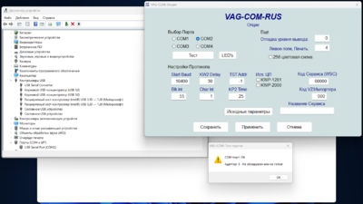

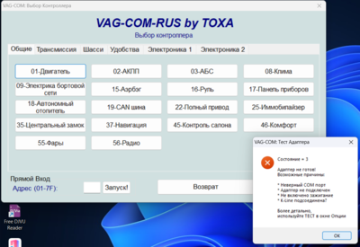

    На новом ноуте с W11 х64 не могу начать работать с VagCom 311.2RUS (см. скриншоты).
    Что у меня может быть не так?
    PS: Адаптер 409.1KKL вместе с диском и переходником ODB2-KL покупал на avtoadapter.ru в 2011-12г. С тех пор, до 2023г все работало на первом ноуте с W7 (уже не помню разрядность ОС), пока он не отказал. Отремонтировать не удалось, купил недавно новый. Screenshot 2024-10-20 110147.png Screenshot 2024-10-20 111159.png

    Какой купил, на какой микросхеме? И какие драйвера ставишь?
  12. rvd
    rvd Участник форума
    3 мар 2006
    306
    Audi 80 B4 ABK МКПП 94г
    На FT232.
    Драйвера на W11 установились сами при установке VagCom. При попытке переустановить на драйвера, найденные по ID оборудования, система отвечает, что стоят самые подходящие.

    На сколько помню на винды 8.1, 10, 11 драйвера устанавливаются как то через контекстное меню.
    Уже не помню как, 3 гола назад себе на 10ку ставил.
    Инструкция есть на сайте автоадаптер.ру. Предлагаю попробовать так

    Вы об этом? :
    "В общем разобрался. У кого тоже обновилась ОС, рекомендую снести диагноста.
    Далее проделать следующее.
    1. Перемещаем курсор в нижний правый угол экрана выбираем пункт "Параметры" или нажимаем клавиши Win+I. Нажимаем клавишу shift,и держа нажатой, выбираем Выключение и Перезагрузка.
    2. После перезагрузки в выпавшем меню выбираем "Диагностика"
    3. В окне "Диагностика" выбираем "Дополнительные параметры"
    4. В окне "Дополнительные параметры" выбираем "Параметры загрузки"
    Параметры загрузки
    5. В окне "Параметры загрузки" жмем "Перезагрузить"
    6. Теперь самое главное. В окне "Параметры загрузки" надо выбрать нужную клавишу, в нашем случае это F7 или цифра 7
    Следующая загрузка системы будет уже без проверки цифровой подписи драйверов. Можно установить диагност и драйвера.
    Важно!
    При очередной перезагрузки системы автоматически активируется системы блокировки неподписанных драйверов. Установленные ранее неподписанные драйвера продолжат работать
    Разница в начале всех плясок, в 8.1 нет тех менюшек что описано в первом сообщении данной темы."
    Это из темы "Как установить драйвер в Windows 8 64bit" на автоадаптер.ру
  15. Edvard_102ru
    Edvard_102ru Живу я здесь
    15 мар 2010
    1.321
    Башкортостан респ.
    Пешком
    Да, оно
