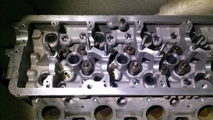

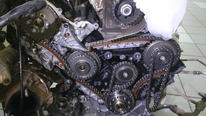

    В службу технической поддержки Ауди Россия.
    Здравствуйте,прошу Вас дать пояснения по технической возможности ремонта
    двигателя моего автомобиля Ауди Q7 VIN
    По поводу ремонта обращался к вам ранее,номер заявки UPDATE 675244.
    На данный момент Ауди центр Самара мотор не отремонтировали и производят
    работы ,на мой взгляд не соответствующие программе Ауди.
    Напоминаю,что механики Ауди Центра Самара при попытке запустить двигатель
    моего автомобиля допустили поломку,перескочила цепь ГРМ на правой головке
    блока ,в следствии чего загнуло клапана и повредились толкатели клапанов. На
    сегодняшний день по полученной мной информации от Ауди Центра,на правой
    головке блока заменили две втулки (направляющие клапанов) ,данные втулки в
    программе заказа запасных частей не значатся!!! Необходима замена головки в
    сборе!
    Прошу Вас дать пояснение о правомерности проводимых ремонтных работ Ауди
    Центром Самара.Фото прилагаются.

    Фото мотора
      99,3 КБ
      55
      101,8 КБ
      60
