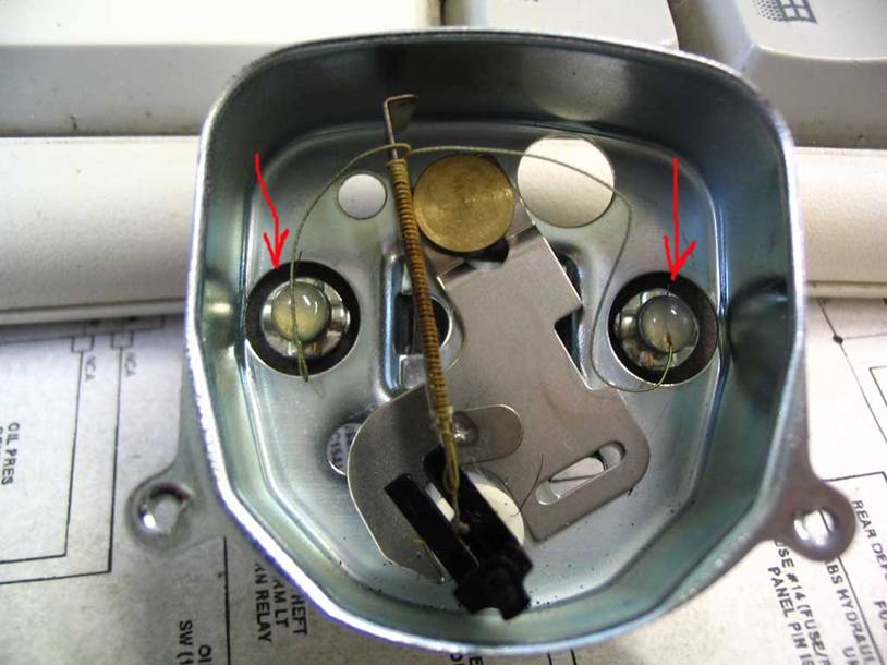

    В индикаторе имеется биметаллическая пластина, на которую намотана спираль. При протекании тока по спирали она нагревается, нагревая пластину. Пластина, ясен пень, от нагрева изгибается дугой и давит на специальный рычажок, соединенный со стрелкой. Рычажок вращается - вращается и стрелка. Чем больше ток через спираль, тем больше нагрев, тем больше изгибается пластина и поворачивается стрелка. Такой вот незамысловатый принцип работы. А ток через спираль как раз и зависит от сопротивления терморезистора, что в датчике, так что все просто.
    Вот он, индикатор типа показометр, потроха его:
  15. Al-wagen
    Al-wagen Захожу поудивляться
    27 май 2013
    5.542
    Алтайский край
    Красненькая
    Указанные краснымя стрелочками места - места ПРИКЛЕЙКИ нихромовых проводничков к стальным тоководам. Если разбирать показометр, то пропаять с кислотой не помешает, потом не будете неприятно удивлены.
