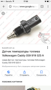

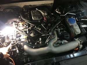

    Вот таких два шт заменил.
    Возле турбины который и сверху.двс.
    Пальцем на фото.
    Очень странная фигня с этими датчиками. На Q7. ТУАРЭГ. С такими 3.0 TDI. Ставятся другие датчики. По форме и фишке.да и цене!
    У меня такой датчик ставится ещё на температуру топлива.
    У тебя как на фото датчик?
