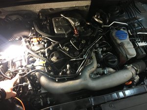

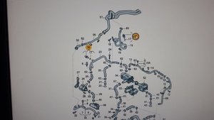

  17. Tema8820
    Tema8820 Завсегдатай
    17 июл 2014
    554
    Ростовская обл.
    Audi A5 3.0 TDI
    Есть два датчика ОЖ.
    G62 на этом 100гр.
    G83 на выходе из радиатора который.
    Вот схема системы охлаждения моего 3.0 TDI.
    + фото пальцем показываю. Это датчик G83? который на выходе из радиатора?
    на выходе из радиатора на сервисе сказали нет датчика. Заглушка.
    Есть ещё датчик ОЖ?
  18. Demon1175
    Demon1175 Живу я здесь
    24 дек 2014
    1.810
    Владимирская обл.
    Q7 4,2 tdi BTR 2008г.
    У меня другой мотор, а по вашему мотору информации тьма. Ну должны скоро спецы ответить я думаю, если им не лень.

  20. Kondor48
    Kondor48 Живу я здесь
    1 окт 2014
    2.174
    Саратовская обл.
    Q7 3TDI CASA 07г
    Как вариант, следует заменить G62, бывает выходят из строя (у меня так было).
