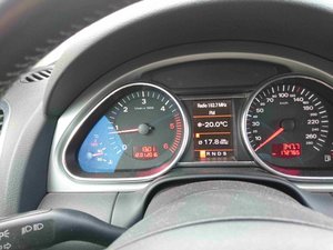

    Дядя Леша:wink:я в 20 гр. замерну:nod:23 норма или ты в валенках:laugh:
    Теперь понятно ,почему у тебя за такое короткое время 90 гр.
    У меня 4-х зонник дольше прогревается.

  6. /Алексей/
    /Алексей/ Живу я здесь
    8 ноя 2013
    2.368
    Audi A4 B9 2.0 TDI quattro
    Привет.
    Мне и 20 градусов Ташкент (реально жарко :thumbup:).
    В 23 придется с открытыми окнами ездить..., аэродинамика страдает :(.

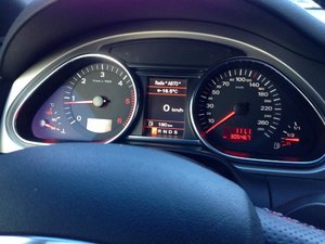

  17. Perss
    Perss Живу я здесь
    1 дек 2013
    1.778
    Иркутская обл.
    Q7 3.0TDI BUG 07
    Сейчас катался, двигатель укрытый, морда закрыта, клима авто 20гр.... темп дрыгателя выше не поднимается хоть ты тресни... патрубок выход из термостата на большой круг-холодный... Выключал печку - еле еле с натягом до 90 нагревается... чуть ближе к 90 патрубок термостата становится горячим, значит термостат рабочий...
    Чё ей надо?! Чего она не греецо???

  18. eygen
    eygen Старожил
    29 мар 2006
    7.413
    A6 2.5 TDI 96г.
    У меня в большие морозы так же если тошнить. Если по активнее тапок давить 90 стабильно показывает и ниже -30. Может печка выстужает двиг?..
  19. Амико
    Амико Старожил
    21 ноя 2014
    6.355
    Ауди Q7 3.0 TDI (239л/с) CASA 2009г дорест
    Печка выстужает когда скорость вентилятора печки 6 и выше и то только в пробках и стоя на месте,когда едешь по трассе и обороты норм,то хоть на 10 выставляй,будет 90 гр стабильно,если 4-х зонный то если вентилятор ставить на 6,то тоже,пока задний улимат не отключишь будет 85гр,но не меньше,это по городу,а вот по трассе при работаюшем термостате вообще без разницы,должно быть 90гр всегда,это я так эксперименты проводил,то-есть мои наблюдения!
