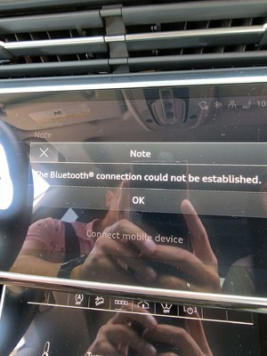

    Вот такое сообдение выходит. Пытался на просторах интернета решение найти, но ничего нет.

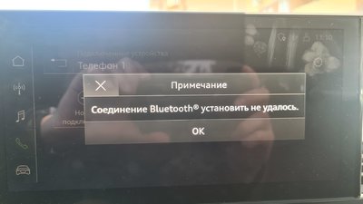

    У меня такое же на А5 причем было все норм, пару дней назад заглушил машину, через час опять сел и уже не работал( думал у дилера все быстро решить, у него запись через месяц. Сбросил все настройки и на MMI и на samsung ничего не меняется. Телефон дочери конектится без проблем

    У вас такое же сообщение вылазит? Мне еще подсказали вариант перепрошить телефон, но для меня это жесть. Кучу инфы и проги которыми я ежедневно пользуюсь. Проще новый тел. взять. А без блютуза жуть неудобно связь в машине.
