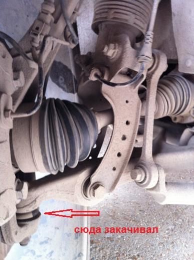

    сегодня утром заскрепела. доехал до офиса закачал шприцом! через часик поеду проверю.

    не помогло. скрепит ужастно. когда кручу рулем вообще кошмар.
    сюда закачал правильно?
    один кубик масла, может мало?

    да правильно,тока сначала надо поездить немного,чтоб смазалась

    у меня в этом же месте скрипело, причем смазывание не помогало, и масло и ВД. Надо менять рычаг. Помоему меняется он достаточно быстро, нет смысла чего то ждать и откладывать.

    уф прошло! вчера вообще капец был, ходили на примьеру в кино так там на огромной парковке перед кинотеатром, когда все скопом выезжали с парковки был слышин только мой зверский скрип - все смотрели на меня аж мне стыдно было. сегодня с утра ломанулся в сервис, проверили ходовку - по ходовке вроде все нормально, залили два шприца WDшки поездил по ямам и прошло! Но менять сказали нужно, насчитали с рычагами с заменой и развалом 18900р (13600р два рычага, 3300р замена, 2000р развал).

    не на долго хватило, пришлось заказать, на следующей неделе буду менять.

    Поменял! Машину как-будто подменили. Идет мягко! :thumbup:
