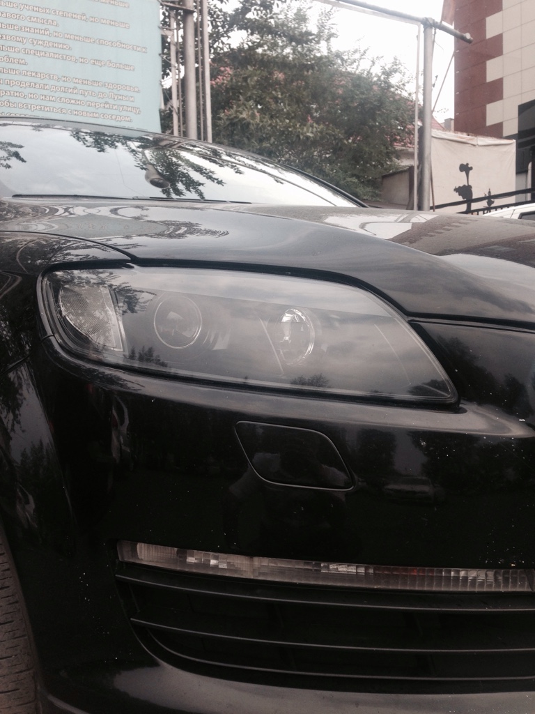

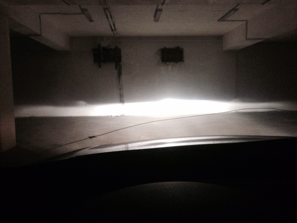

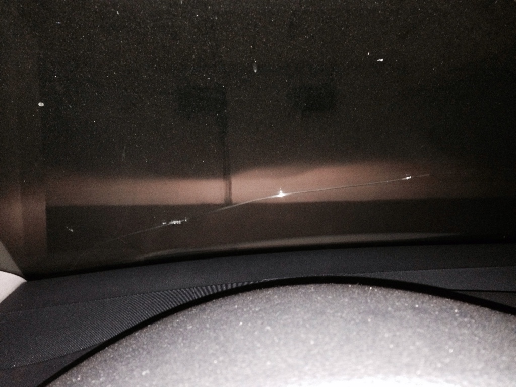

    Провел операцию по ретро-фиту правой фары, "засохатил" хромированные детали маски, пришлось красить маски фары в черный цвет. После замены линзы и установки новых ламп филипс экстрим +50% свет стал крутотенью несусветною! :)
    В гаражных условиях на фото плохо видно, на улице фантастика.

    Кстати! Важная информация для Самоделкиных и Кулибиных! Не вздумайте герметизировать фары силиконовым герметиком!!! Со временем фары помутнеют изнутри, и фары станут равномерно матовыми. Потому как изнутри "стекло" фары покрыто лаком, он вступает в реакцию с летучими веществами в составе силиконового герметика. Хотя видимо не все силиконовые герметики или не все лаки на фарах реагируют, у кого-то фары не мутнеют, хотя время покажет.
    Для грамотной герметизации нужен бутиловый герметик, выглядит как чёрная пластичная, липкая хрень, продаётся в колбаско-рулончиках. :)
  15. 17Region
    17Region Участник форума
    2 ноя 2013
    110
    Q7 / 3,6 BHK 2007г
    Ни в коем случае не "мацайте" руками "стекло" фары изнутри, мыть налив тёплой воды, несколько капель "Фейри" бросить туда тряпку для стекла и помыть покачивая стекло фары, руками туда не лазить иначе останутся царапки... даже от тряпки, эти покоцки, потом дадут реакцию что потом приведёт к помутнению "стекла".
    После промывки моющим средством прополоскать обычной водой, затем все хорошенько ополоснуть дистиллированной водой, иначе от водопроводной воды останутся разводы, а протирать насухо тряпкой нельзя, не забываем про царапки.
  16. 17Region
    2 ноя 2013
    110
    Q7 / 3,6 BHK 2007г
    Ни в коем случае нельзя трогать руками без перчаток, мыть под водой и сильно протирать тряпкой хромированные детали фары, краска под хром отлично облазит в местах постоянного воздействия высокой температуры, придётся как мне, все красить. Хотя мне черные, фары понравились, Кушка стала ещё более солидной.
  17. 17Region
    2 ноя 2013
    110
    Q7 / 3,6 BHK 2007г
    При вскрытии фары не спешите, просто силой (как на японских фарах) вопрос не решится, нужно сначала основательно вычистить старый герметик, потому как он твердый как кал динозавра. Чтобы его размягчить нужно фару периодически держать в кухонной духовке, или если супруга будет бастовать, сделать "спец духовку для фар" из картонной коробки и строительного фена. После очистки от герметика можно помаленьку отжимать корпус от "стекла". В первую очередь очистить от герметика.
