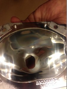

    Прирост света будет не большой . В линзе чаще всего выгорает отражатель в верхней части.

    Да Олег, все сделал, довольный как слон! Одну фару расковыривал как ты говорил (задолбался!) вторую распили дремелем, потом склеивал обе герметиком)) нюансов никаких, все встает куда нужно, подпиливал только качалку на которой линза закреплена (на сайте этом показано что где пилить). Свет бомба, сейчас еще стекло фар освежу и вопрос закрою окончательно:rock:
    Кстати, на моих рестайл линзах был какой-то налёт, но я его смог оттереть спиртом и салфетками, отражатели не выжжены.

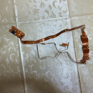

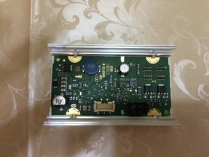

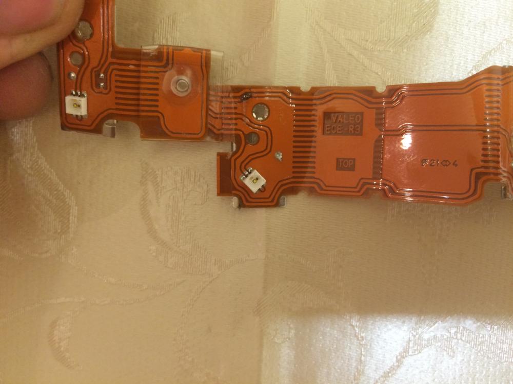

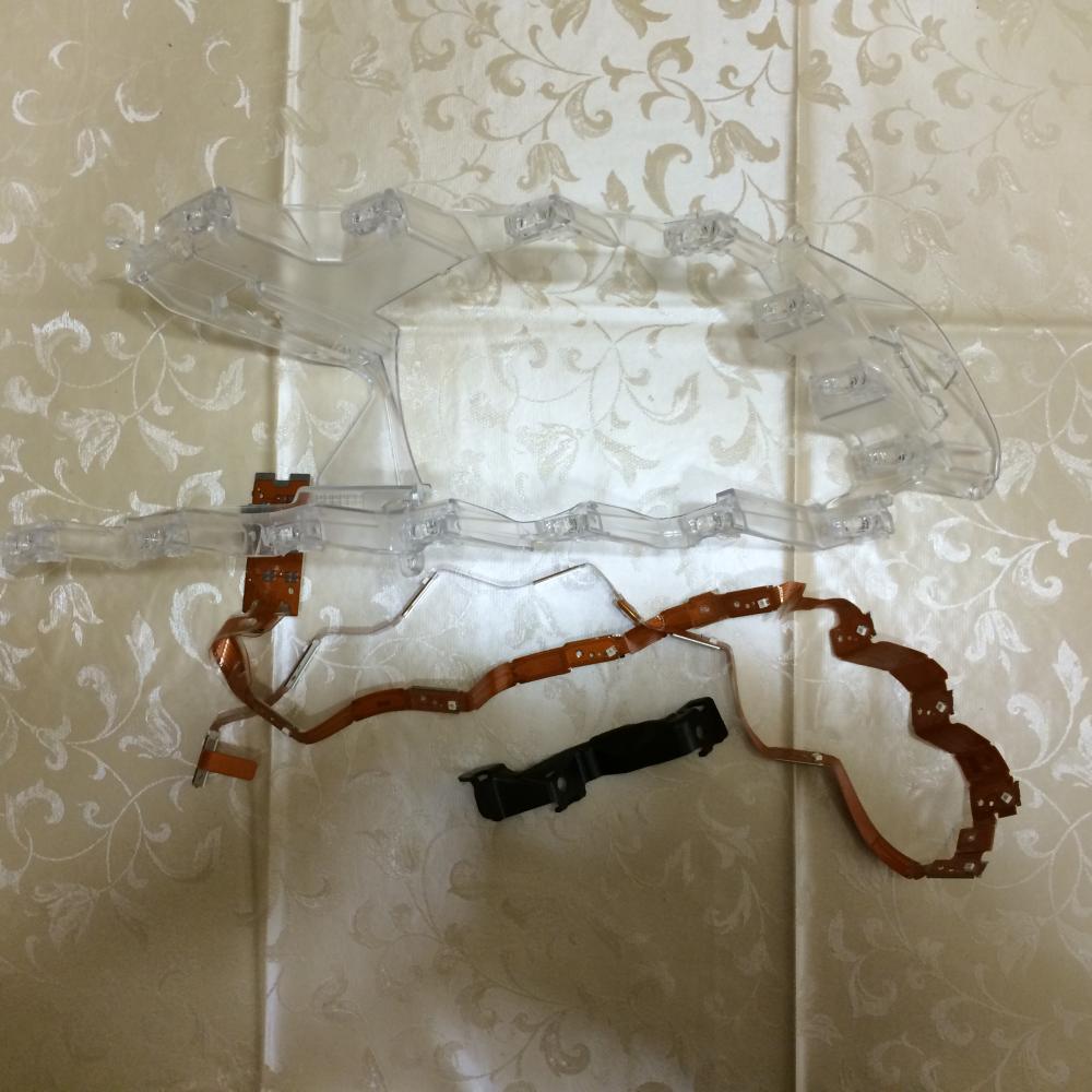

    Подскажите, когда фару разбирали не посмотрели как светодиоды запитаны?
  17. БЕГИмот
    БЕГИмот Живу я в AUDI Q7 4М
    26 дек 2011
    7.811
    Красноярский край
    Q7 4М + 4L BUG,07+Q5 CNCD,13
    Делал фото при разборке фары, но сейчас их не могу найти :( . Гляну на компе на работе.....

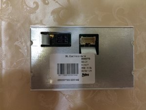

  18. Казбек1969
    Казбек1969 Участник форума
    30 май 2013
    100
    Q7
    #138 Казбек1969, 8 ноя 2014
    Диоды стоят реверсивные красно белые,14шт включены последовательно. Драйвер повышающий.
