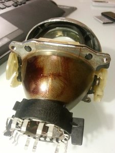

  19. Aleksey-A
    Aleksey-A Участник форума
    5 апр 2009
    329
    Q7 3.0TDI, 2006г.
    Имелось в виду отхромировать отражатель (рефлектор) и почистить линзу. :wink:
    Но наносить новое хромовое покрытие на отражатель, имхо, это что-то из рода фантастики, если целью стоит вернуть первоначальное качество отражателя.
    Хотя разобрать линзовый модуль, думаю не сложно. Два пропаяных места сверху и одно снизу. Возможно, сложнее будет собрать.
    Но в линзовых модулях Valeo сама линза мутнеет (о чем уже писалось раньше) и восстановлением хрома на отражателе проблему не исправить.
    У меня есть 3 б/у-ших линзовых модуля. Остались после модернизации своих фар. Посмотрел, ни на одном налет не обнаружился.
    Думаю, у Вас плохое качество света было именно из-за снизившейся яркости свечения "умирающих" лампочек.
