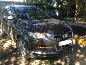

    Видно хорошо. Я лампу поставил по моему на 25Вт.

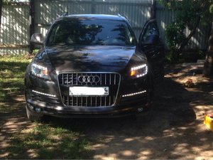

    Блин, поворотники вкорячил (защелкиваются, кстати). Дальше х.з. че делать, в UpgradeCar позвонил, жду ответа, когда можно будет приехать и сделать, и сколько будет стоить. Надо проводку переделывать. Сам я в этом как свинья в апельсинах. Просто так воткнул фару - работает только ксенон.

    Отогнал. Еще блок надо менять. Блин, дораха выходит :shock:

    Молодцы, ребята из upgrade-car. Все сделали :rock:
