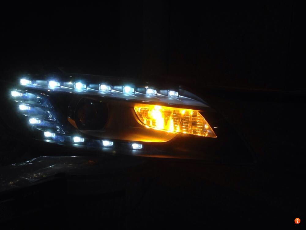

    Она бала без адаптива.
    Светики поменял без проблем: фото , это после ремонта. Угадайте какие менял :)
  4. Biruke
    Biruke Живу я здесь
    31 янв 2014
    1.011
    семёрка 4х4, чепырка недопривод
    3-ий и 5-ый против часовой стрелки
  5. БЕГИмот
    БЕГИмот Живу я в AUDI Q7 4М
    26 дек 2011
    7.811
    Красноярский край
    Q7 4М + 4L BUG,07+Q5 CNCD,13
    Правильно !!!
  6. Aster
    Aster Живу я здесь
    12 дек 2012
    1.206
    Q7 4.2tdi BTR SL
    С температурой немного не угадал вроде, да и ярче немного. Вообще, заранее подготовил диоды, или по ходу дела определился? Больно шустро у тебя весь процесс прошел. Сложности при замене были - пайка, прочее ?

  8. БЕГИмот
    26 дек 2011
    7.811
    Красноярский край
    Такие диоды у меня остались после изготовления из диодного поворотника "два в одном" : ДХО и поворотник.
    Разобрал фару легко. Это у меня пятая фара, опыт: две на Тойоте и у своих дорестайловых линзы менял на хелловские. Разобрал полностью за два часа. Плюс час герметик старый счищал.
    Разный оттенок виден когда сбоку или сверху смотришь. А когда смотришь примерно прямо не отличить. Я доволен на 100.
    Там главное диод относительно фокуса линзы точно выставить.

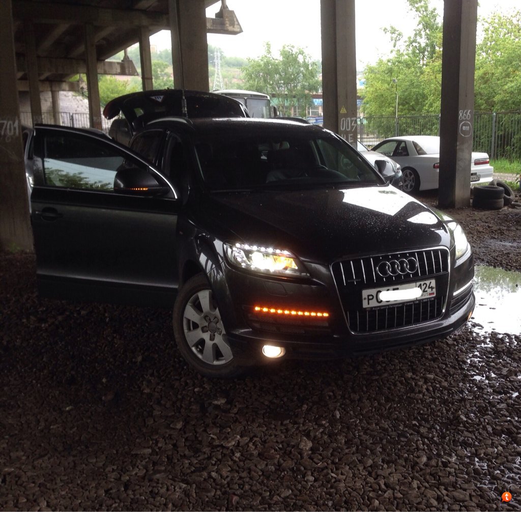

    Вот что получилось :)

  12. Biruke
    Biruke Живу я здесь
    31 янв 2014
    1.011
    отлично вышло. Я пока спереди только решетку поменял :) Морда уже сильно освежилась.
  13. Aster
    Aster Живу я здесь
    12 дек 2012
    1.206
    Q7 4.2tdi BTR SL
    :thumbup:
    Теперь в бампере и в фаре одновременно мигают? В поворотнике какую модель реверсивных диодов использовал? Днем хватает яркости?
  14. БЕГИмот
    26 дек 2011
    7.811
    Красноярский край
    Ага одновременно!!! В поворотнике белые сам установил, а желтые родные остались!!
