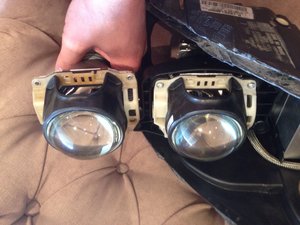

    Хочу расстроить владельцев рестайл фар :) :)
    Вскрыл рестайл фару для замены светодиодов - не работали 2 шт и сделать поворотник . Так линза-модуль би-ксенона в рестайл фаре такая же как и на дорестайле. Конечно может сама линза модифицированная :) :), в руке от ДОрестайла.

    БЕГИмот, распиливал?

    На дорестайле отражатель в каком состоянии? не обгорел?

    Мутный. Попробую сделать Фото.

    А не хочешь сделать из светиков поворотник? У меня есть такая мысля. Не мог бы в хорошем качестве сфоткать светики, линзы и как они там стоят?
