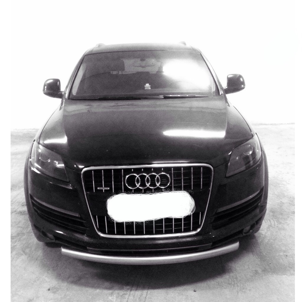

    Совсем забыл, фару починил, поставил на место, отрегулировал свет, все работает, теперь он стал темноглазым".
    В живую смотрится классно.
    Свет отличный, а дальний теперь вообще Оружие!!! Светить во встречных опасно. :) Лучемет ептить!
