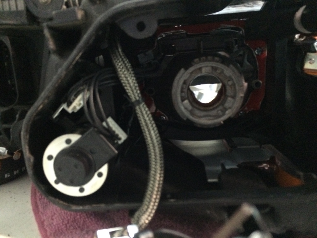

    Ни кому ничего не надо сфотать в нутрях фары?

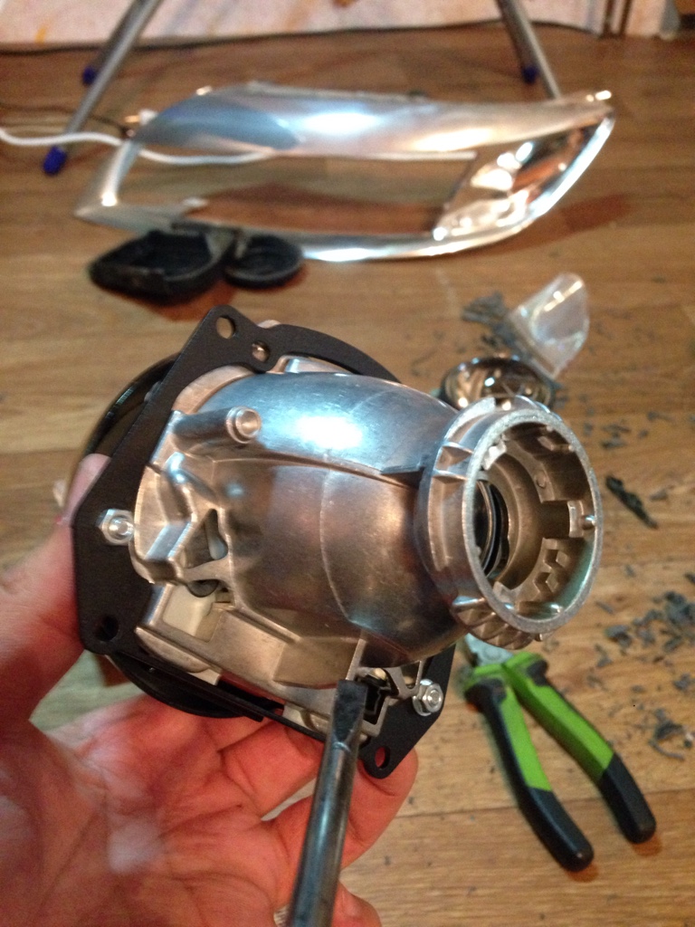

    Красить придётся завтра, на балконе темно, краска неровно ляжет.

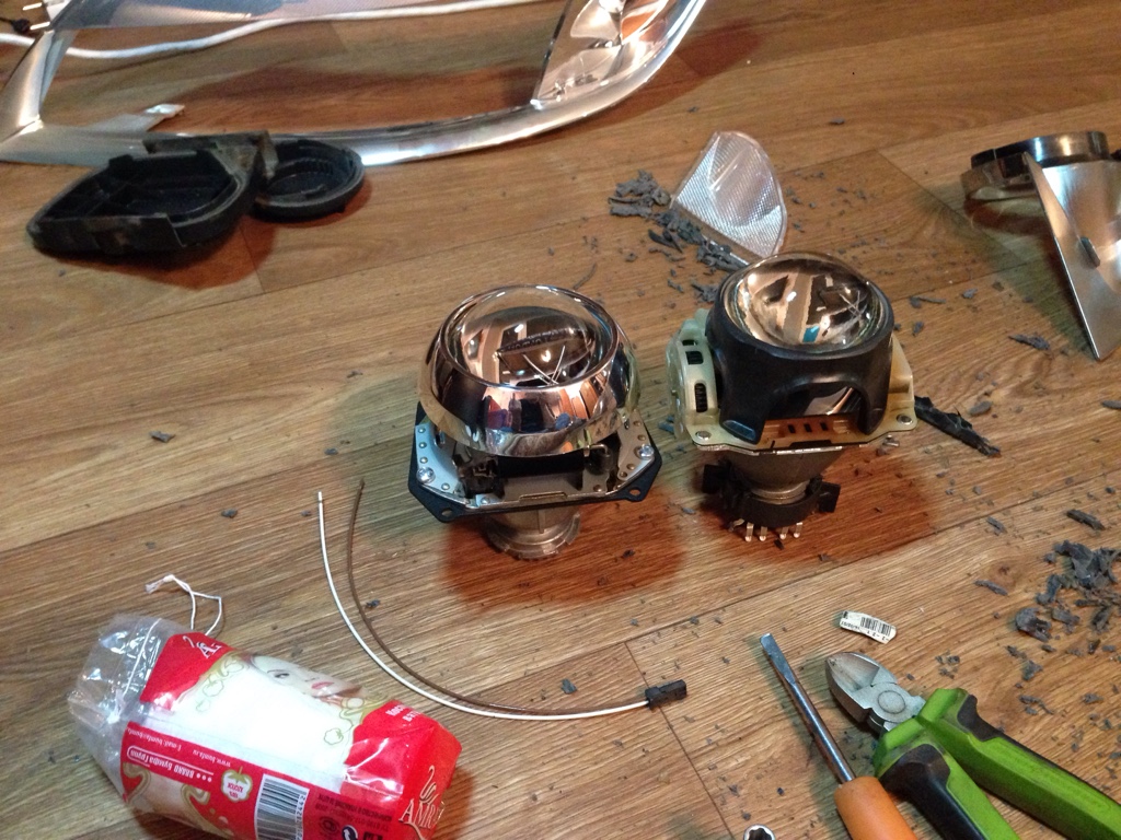

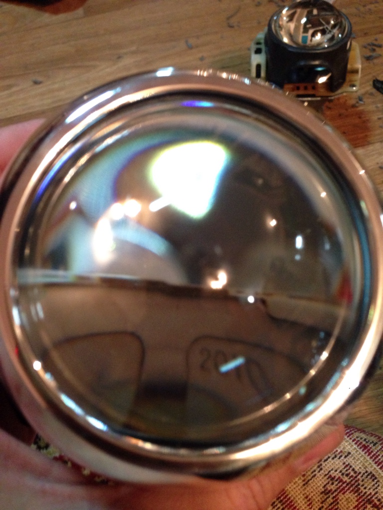

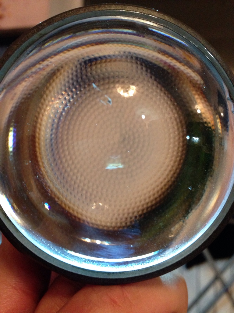

    Собрал новую линзу, переодел маску линзы пришлось немного "тюнингануть" маску. теперь выглядит вот так:
    С права новая линза, правда без моторчика автоматической регулировки дальнего света.
    А это фото старой линзы, появились крапинки по всему телу линзы
    они то и делают темнее свет.
    А это новая линза
    Прозрачная как слеза младенца :)
    Сейчас надо "подработать" посадочное место новой линзы, немного не подходит.
    мешает ребро жесткости с низу (хвостик), куда упираюсь отверткой
    Да ещё и сверху немного мешает, счас подстригем бокорезами.

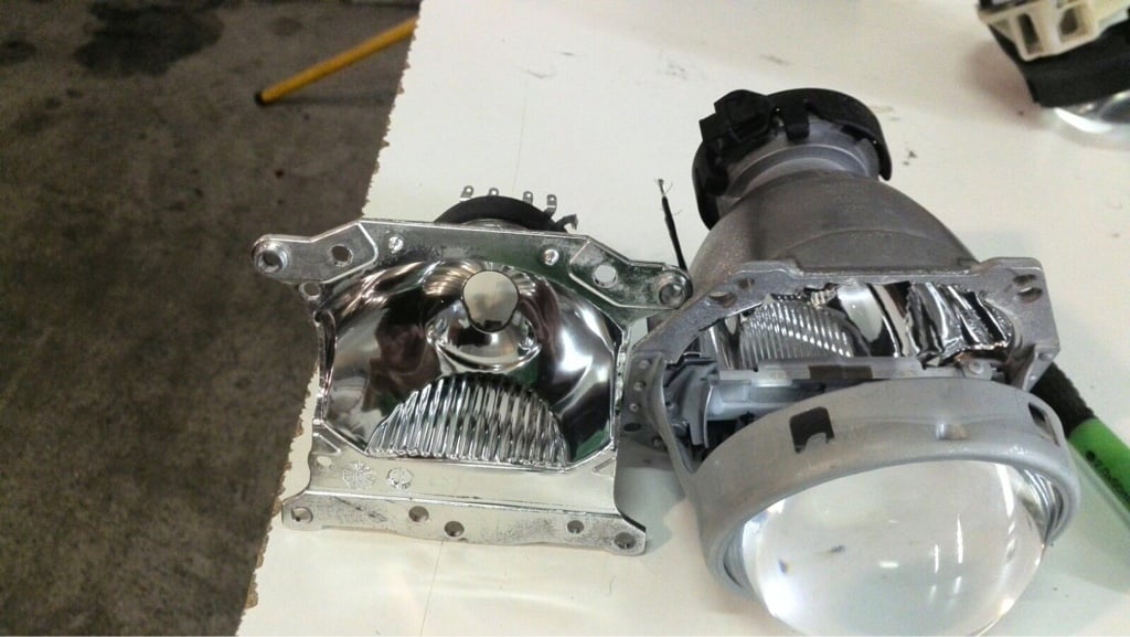

    Заменил линзы в рестайлинг фарах. Свет не нравился. После установки hella 3 зеркалка, свет стал намного лучше. Для разборки фар лучше пользоваться спец. инструментом. Ребята сделали все аккуратно. [​IMG] спец. инструмент. [​IMG][​IMG][​IMG][​IMG] старый отражатель был мутный.

    Привет. В первую очередь фары должны быть свежие или новые. У меня рестайлинг 09года и отражатель уже стал мутный. Придет время и в рестайлах начнут линзы менять.

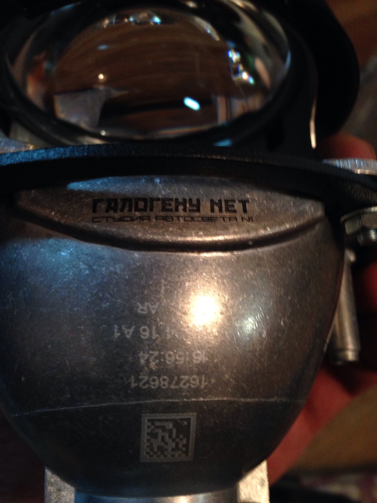

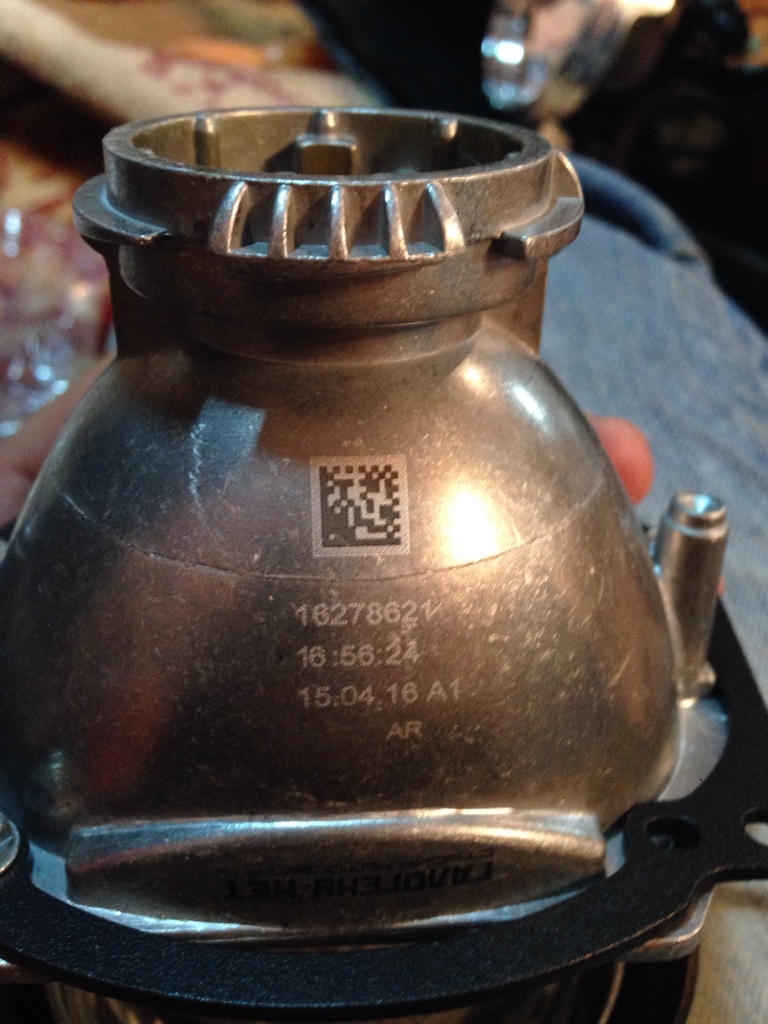

    В общем я не специалист по фарам, просто "контуженный на всю голову" :), поэтому и решил поменять линзы, а на счёт подойдёт от туарега или нет не знаю, надо смотреть модель линзы. Новые линзы покупал тут:
    На линзе есть какие то буковки и КуАр код может кто расшифрует?

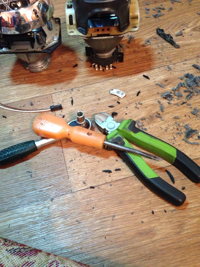

    У меня тоже специнструмент:
    Особенно оранжевый специнструмент, чинит все, даже Немецкие автомобили которые сравнивают с "космическими кораблями"!
    И всяким НАТО не рекомендую воевать со страной где обыкновенные люди чинят "космические корабли" только одной отверткой и матами на 3 языках. (На 3 языках потому как не русский, а коренной житель Сибири!).
    Ну нет у меня таких хитрых загогулин для фар, а только СССРовская отвертка... :(

    Ладно ушёл спать, предложение остаётся в силе, кому надо что то увидеть внутри фары пишите, завтра сфотаю, потом соберу будет поздно. :)
