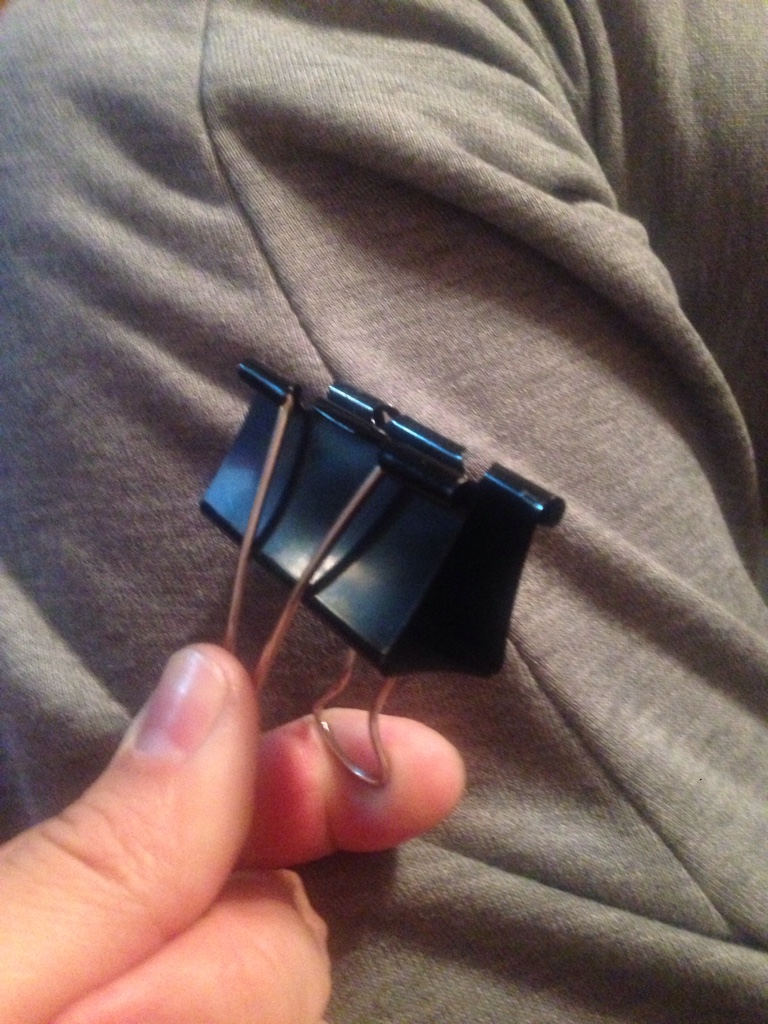

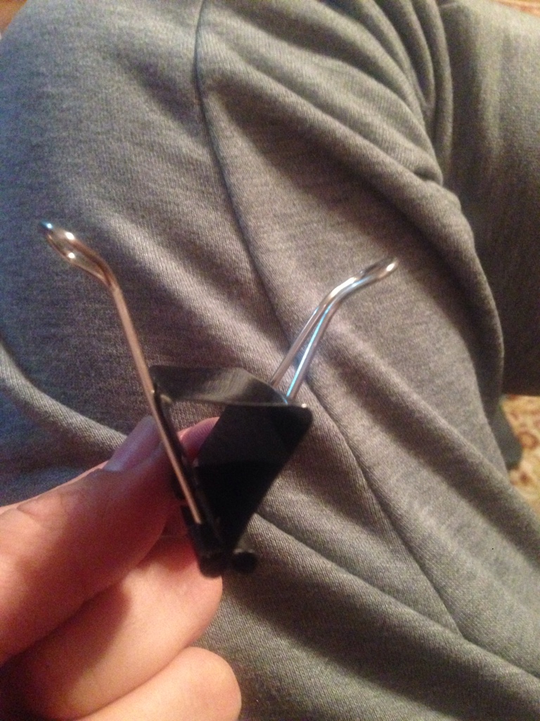

    В общем особо и не резал, а выковыривал, надо только нагреть, тогда выковыривается на ура. Фотки выложу как доберусь до "фазенды", там все бросил. А в общих словах, это заточенный как крюк полотно по стали от ручной ножовки и загнутая буквой Г шлицевая отвертка китайского производства, шлиц около 5-7мм загибать чтобы получилась "фигушка" как тяпка все... нет не все, а самый полезный "помощник" это универсальный прибор АР v.3.1. ... т.е. Атомный расщепериватель версии 3.1. ... шутка, это доработанный зажим для бумаги
    доработка простая как на фото ниже
    Рабочей частью при разборе являются ручки, а при сборке фары как обычный зажим. Ещё нюанс на блестящие ручки зажима намотать тряпичную изоленту чтобы не выскальзывала.
    Думаю понятно написал, короче мудрые поймут, рукастые сделают опытным путём.
    Только пользовать прибор АР v.3.1. аккуратно, в связи с большой "атомной" силой может отколоть стекло фары, поэтому предварительно вычистить герметик, нагреть и вставлять в вычищенные и нагретые щели прибор АР v.3.1. сила прибора зависит от размера, цвета и производителя, немецкие лучше чем китайские, чем меньше размер тем меньше сила и всякие хромированные почему то быстро ушатываются чем черные.
    Обратить внимание на то как собрана фара, с одной стороны стекло вставлено в корпус фары, в этом месте атомными приборами не пользоваться. И зачистку герметика производить аккуратно. :)
    П/С
    Вокруг защелок чистить не загибая ушки, просто клинить их куском картона, есть ещё 2 длинных фигушки стекла фары входящие глубоко в корпус фары, в этом месте АР 3.1. помог здорово, расклинил ими и засунул в духовку, само разъехалось.

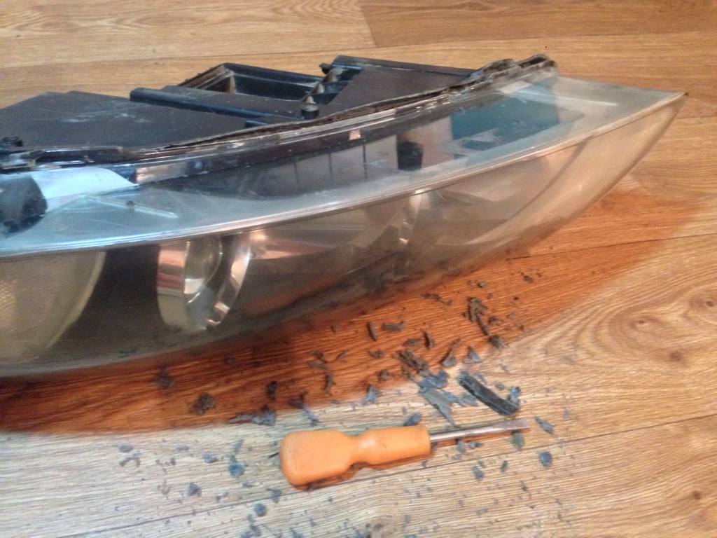

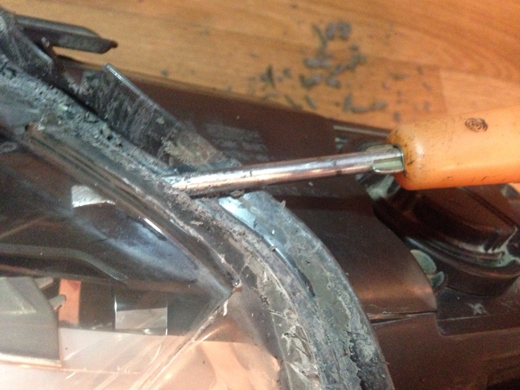

    Опа!!! Похоже мне не повезло, начал разбирать левую фару, герметик оказался твёрдый как пластик, пока за 1 час выковырял по внешнему контуру, сейчас отправил в духовку греться на второй раз, надо прогреть утопленный угол.
    Короче если кому что то надо сфотать в процессе, пишите, заявки принимаются в течение 2х часов. :)
    Пока что все выглядит вот так:
    Принимаем активное участие в разборе моей фары. :)

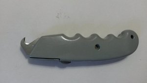

    я думаю такой нож попробовать

    фара прогрелась попер дальше ковырять

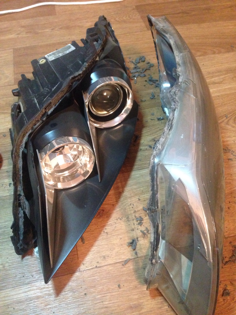

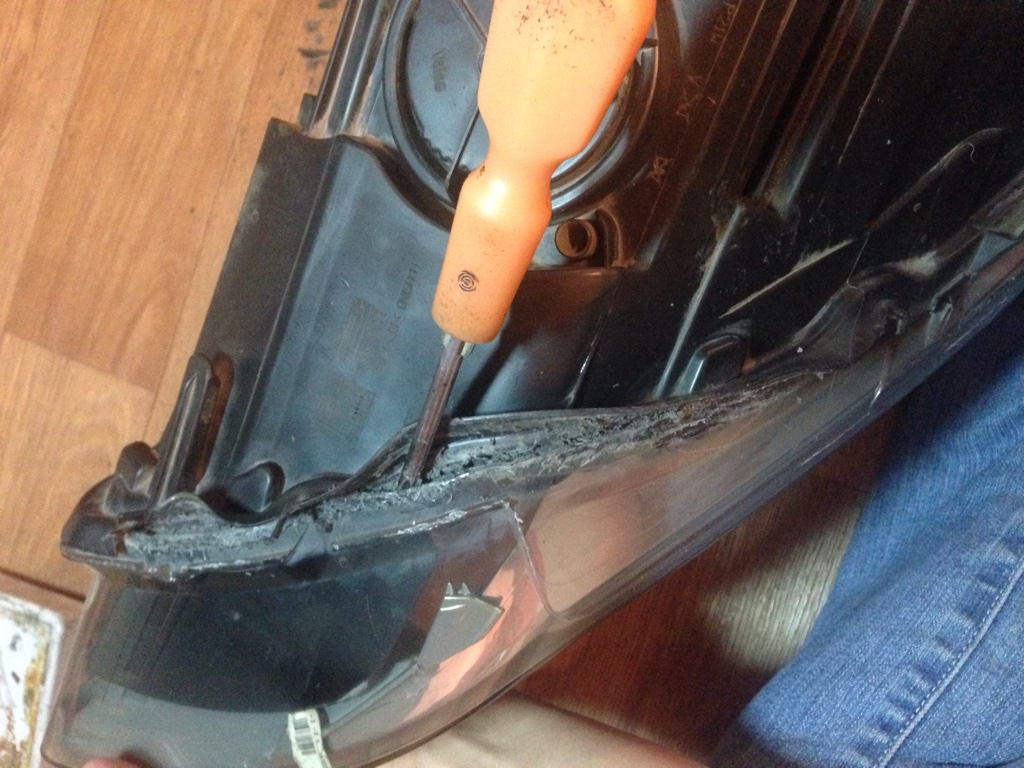

    2 Раунд закончен, уже минут 30 лежит в духовке греется, минус твёрдого герметика - тяжело отколупывать, плюс - отщелкивается от стекла фары только так. Применил силовой метод примерно так:
    Сейчас согреется и все остаётся разделить.

    Ладно, фара прогрелась, пошёл разделять.

    Оп!
    Теперь, помыть, вычистить, покрасить маски, и пока они сохнут, отодрать остатки герметика, подогнать линзу, и вставить лампу.
