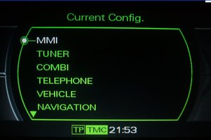

    Последня американская версия мми 3360, по етке можно заказать диск 4F0906961AB (для предыдущих версий уточняйте) и не надо ничего сгружать из машины (все равно неполучится), нужно просто посмотреть версию мми и прошить туже версию обратно, на NAVplus где то были ссылки на образ или ищите в торренте. Не забудьте включить сервисное меню иначе получите:
      10,7 КБ
      241

    Спасибо,Yuurash. Зашел на сайт - там много чего есть.
    Дали ссылку на куфатек- нашел там камеру со жгутом и блоком. Что до перепрошивок- народ в разных странах (Франция, Польша) делал себе апгрейд, для навигации, в частности- и все у них получалось. Что удивляет - везде ,независимо от страны, сервисмены из Ауди говорят "нельзя, не знаем, не предусмотрено"- а народ полным ходом фигячит.
