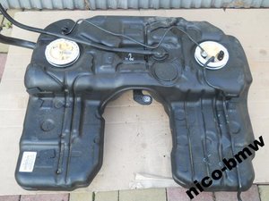

    смириться пока не получается, хоть продавай. А шумкой залепить бак, не решит ?
    а это бак X5 e70 . Может быть дело в ребрах жесткости ?

    запенить его снаружи :)))))) хотя если поролон приклеить сверху тише будет немного, а вообще надо точки крепления бака амортизировать, удар именно от них - волна разгоняется солярки и бьет в переднюю стенку- по идее надо бы внутрь положить плавающую крестовину, как в раньше в ведро клали деревяшки крест на крест чтобы вода не выплескивалась, но вот вопрос какой материал не окисляется в солярке и как его засунуть туда..
    забить конечно проще и не ездить с заправкой полбака :)

    а если поставить бак от каена ( или у него таже песня?) или от какой нибудь другой ауди меньшего объема?
