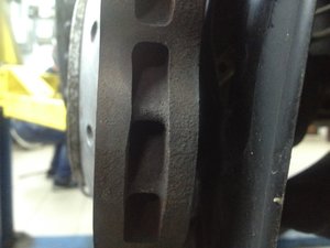

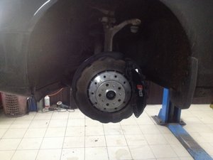

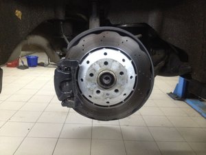

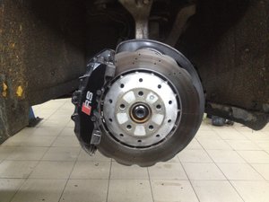

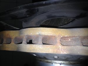

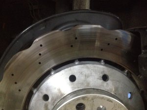

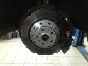

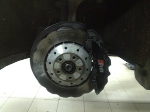

  17. vovan-mva
    vovan-mva Новичок
    18 авг 2013
    66
    А6 с7 3.0TDI
    #77 vovan-mva, 18 окт 2014
    Вот тормоза от RS 5, установленные у меня на А6. и все равно есть вибрация при торможении.

  18. doc600
    doc600 Старожил
    4 ноя 2009
    27.487
    Курганская обл.
    Q7, 3.0.
    значит в другом причина
  19. vovan-mva
    vovan-mva Новичок
    18 авг 2013
    66
    А6 с7 3.0TDI
    В чем:shock:, хотелось бы знать, выше написано что поменяно.
  20. doc600
    doc600 Старожил
    4 ноя 2009
    27.487
    Курганская обл.
    Q7, 3.0.
    копай в привода
